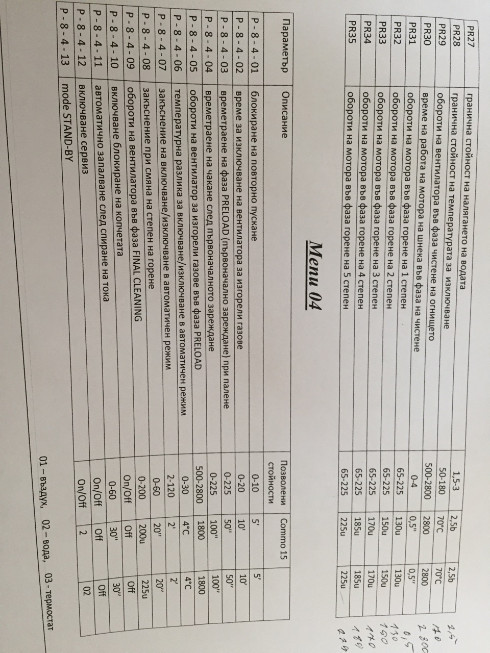

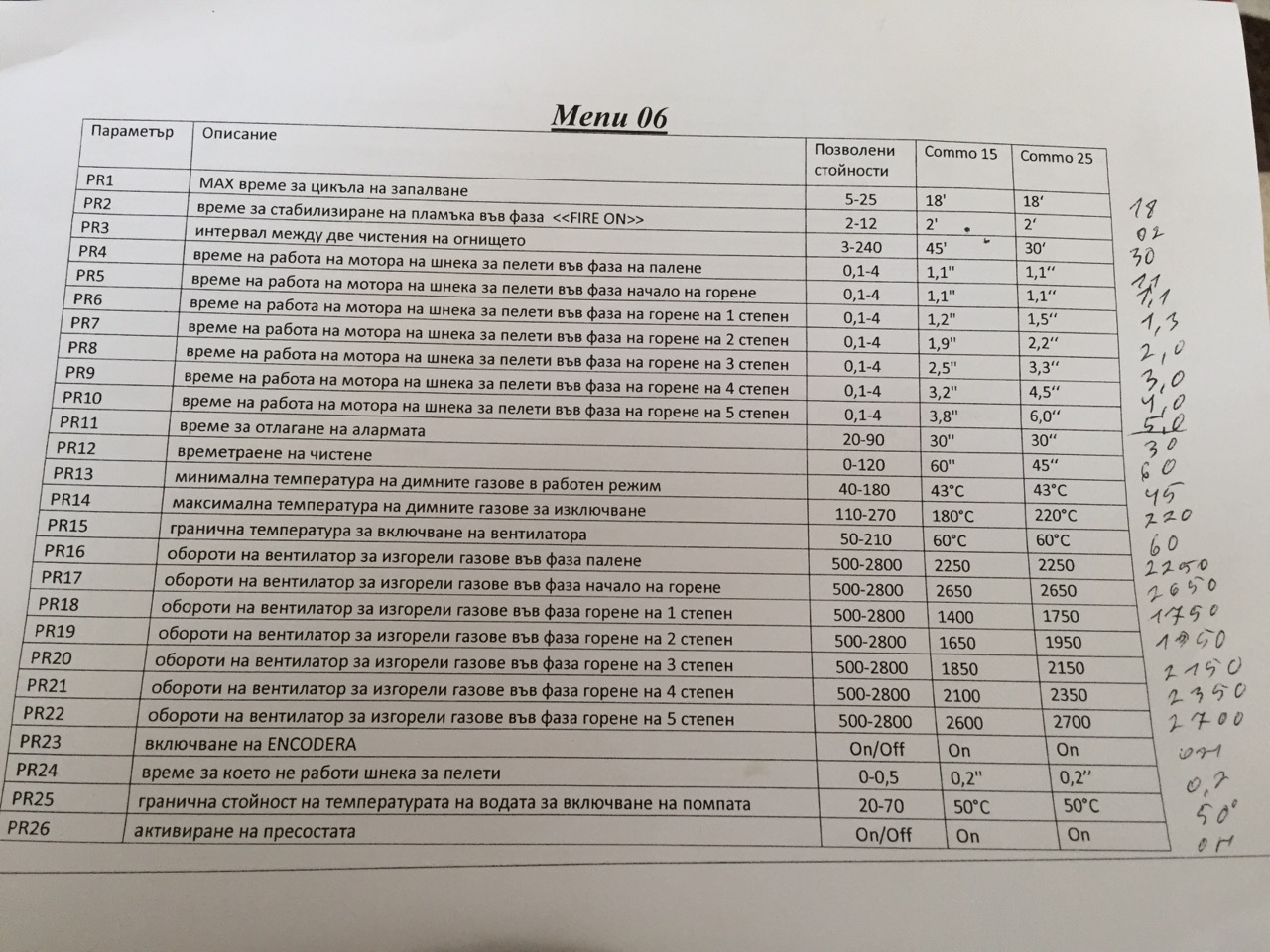

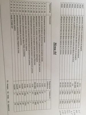

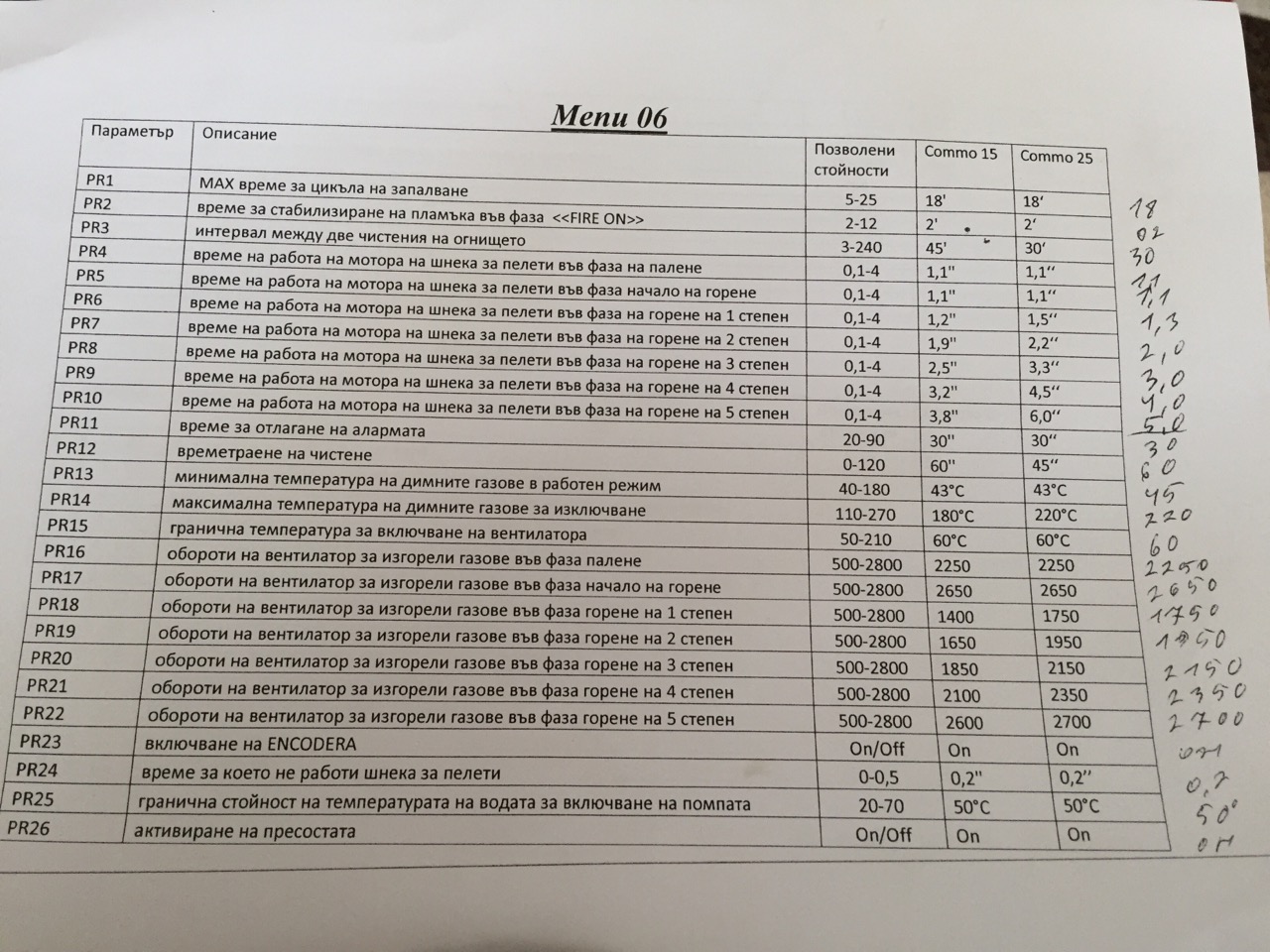

вт фев 19, 2019 9:47 pmStan4ev написа:
Благодаря за отговора. Камината има ли опция след достигане на температура на въздуха или водата да се изгаси сама и след това да се запали. Каква в функцията на настройка 8-6-28 и 8-4-7?
Ако ми ги изпишеш с думи мога и да ти кажа иначе само по код не помня, инак може да се гаси включи си режима stand by за мене е задължително да ти е пуснат!!
bmahob - майстор
ср фев 20, 2019 6:09 pmStan4ev написа:
8-6-28 - treshol off
8-4-7 del - off auto -
Нямам време да проверявам ето

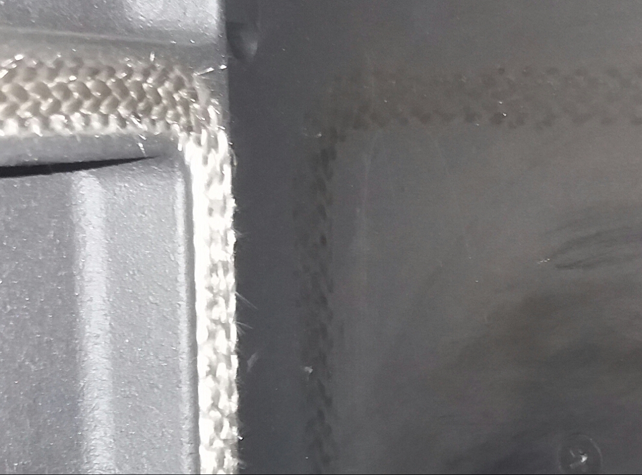

Restaurant - напреднал
Здравейте! Виждам, че никой не пише в темата със сериозен проблем, за това искам да попитам: Колко часове може да работи камината без прекъсване? Благодаря!
bmahob - майстор
До към 10-12 чувал и след това треа да се чисти :-D
пон фев 25, 2019 9:40 pmbmahob написа:
Това не е ли много време? Питам понеже моята за пръв път работи 28часа (това са близо 4 чувалчета) без прекъсване и се отбеляза уплътнението от врата върху печката. Значи не съм я претоварил?За чистенето я чистя всеки ден. Изключвам я да изтине за два часа( пада t° на водата под 40гр) и после пак я запалвам. Благодаря!
