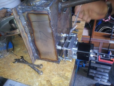

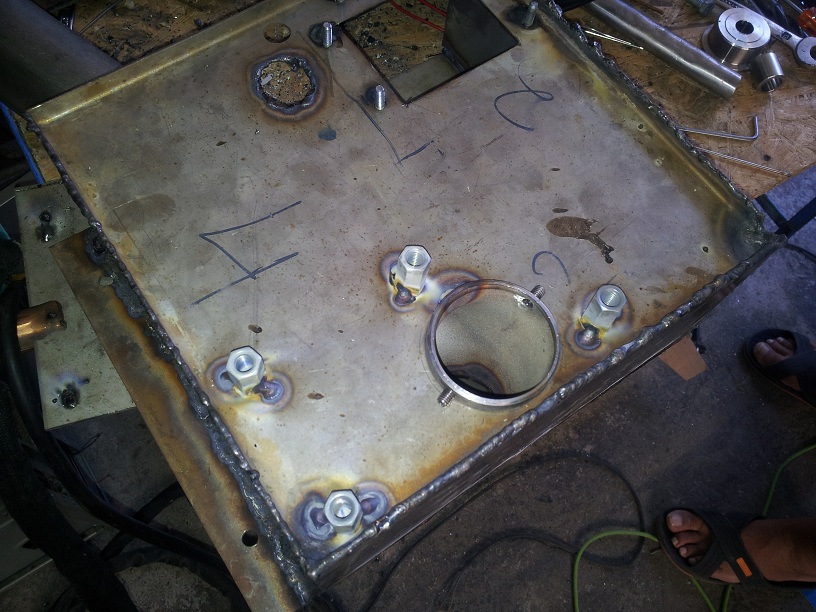

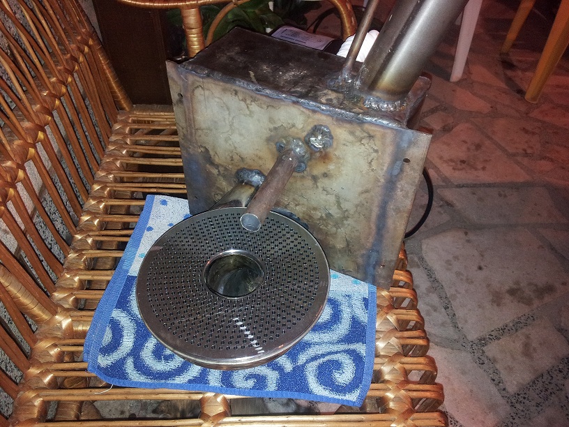

Искам да споделя какво направих за 10-тина дни...Реших ,че сте мога сам да си направя пелетна горелка.Единствените изисквания които си поставих , горелката да бъде самопочистваща (безгрижна) и да бъде UNDERFEED... пелетите да се подават от-долу...
Спрях се на този дизайн:

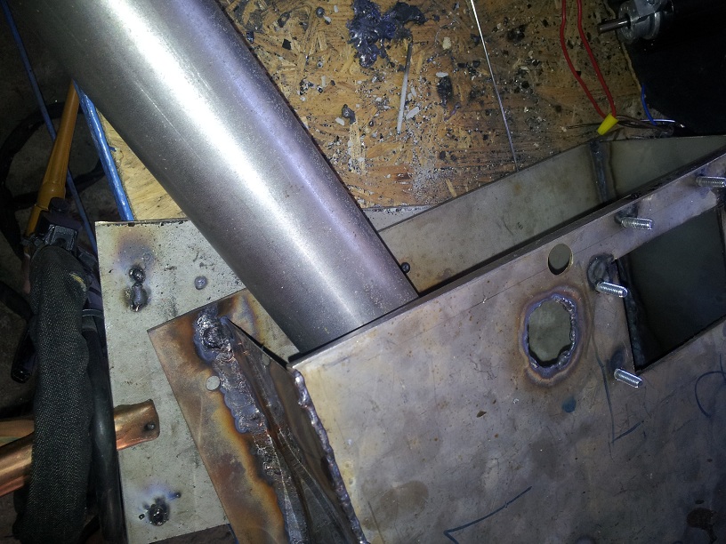

Всичко започна с части от отпадаците за около 40-50 лв.

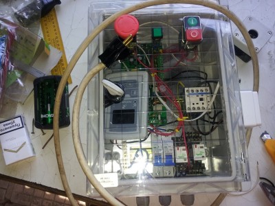

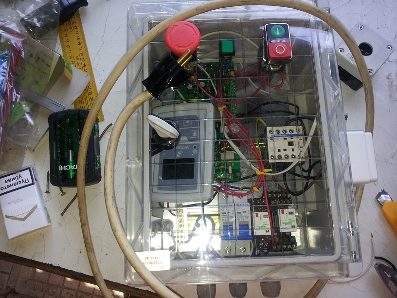

Типично в духа на форума. Добре дошъл в него. С какво управление мислиш да командваш горелката?

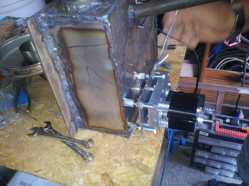

Първия вариант на горелката

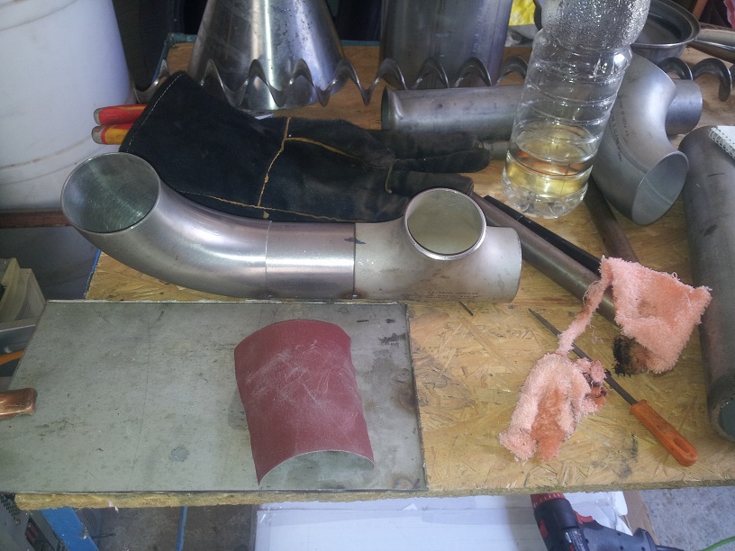

Заработи от раз... :partyman: , но след спиране и опит да се запусне отново шнека започна да блокира...(причината - пелетите радиално изместват шнека и той "задира" в тръбата)

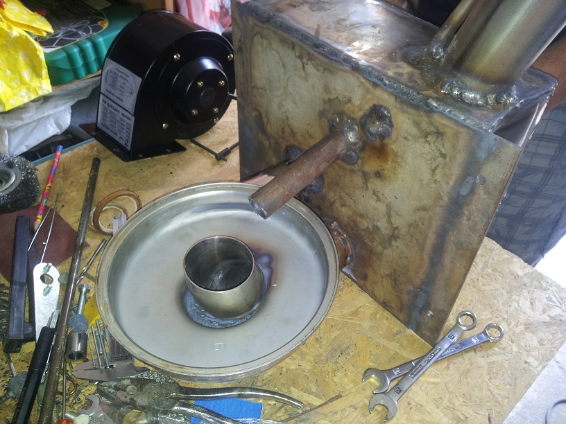

Наложи се преработка - на мястото на коляното сложих тетка , като в единия край монтирах лагер (понеже нямам в момента фосфорен бронз за втулка).При парва възможност сте се направи..
Ето и втория вариант на горелката:

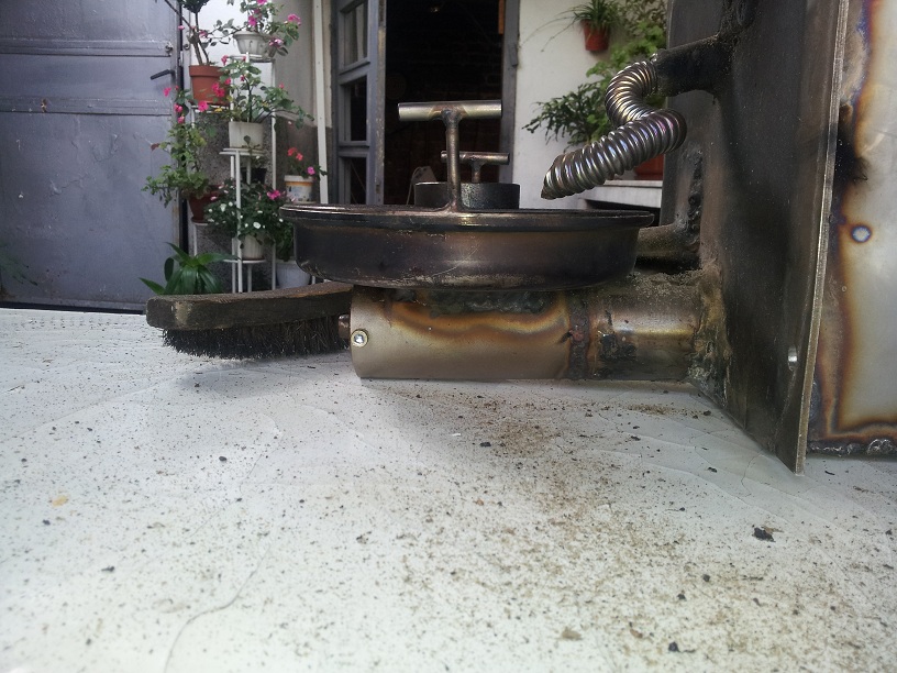

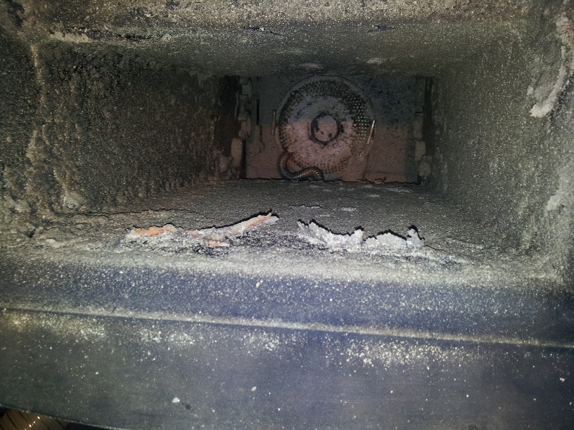

Горелката работи вече седмица...Монтирана на 14- годишен котел Дакон 24.Умишлено не съм е почиствал , за да видя през колко дни сте се прави...Котела е работил до сега само на Донбаз...Сега се обгаря за да падне наклепа по стените останал от въглищата.

Натурела....
zaza73 - специалист
От прочетеното до сега по форумите ми се струва наи-доброто управление , като цена и възможности.
Веднъж вече разбрал алгоритъма на управлението , може да се напише за Ардуино ...но за цена от 150 лв...няма да го направя.. :yawinkle:

Подаваш ли въздух отдолу в ретортата на горелката? Предполагам неръждаемата гофрирана тръба е за вторичен (или единствен) въздух.
