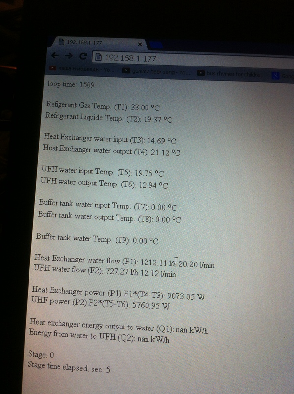

Фитилчо написа:
Чудно инфо,благодаря.
Ще кодиш сам за Ардуиното ли?
Моята идея е точно да ползвам един Дайкин хиперинвертор 12 киловата да го вържа към топлообменник и в системата. Като падне температурата навън под 2-3 градуса и му падне COP-a да премина на пелетна камина.
За ардуиното - от тук от форума има една тема с код ардуино за термопомпа - от него съм ползвал доста и донаписване на другото. А за топлото и аз съм оставил изводи за камина и помпа да вкарва в буфера когато е много студено да се ползват дърва. Поне за мен няма смисъл от пелети.
На снимката е какво изкара термопомпата и дебитите на водата през подовото и през термопомпата. Снимано е в мазето и с телефон и затова е малко грозна но се чете. Това е при студено подово, не е загрявано преди и са малко ниски температурите на водата из системата. Мисля, че като се вдигне до работната няма да се променят драстично мощностите които изкарва системата.
