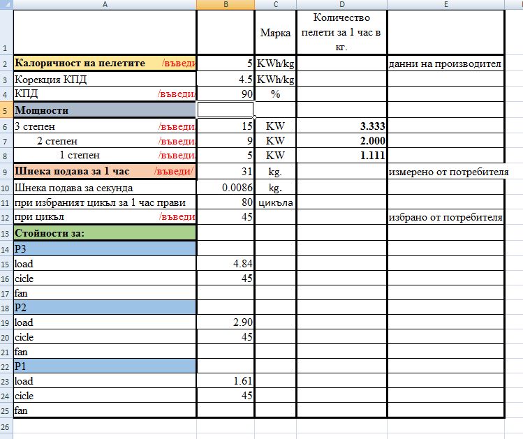

Един въпрос, към знаещите.
Тази седмица подкарах Грейкото, и почнах пак темата от начало постанових доста нередности по моите настройки. Ако може някой да даде времена за зареждане и темперетурата за нормална работа на горелката.
Китела е Дакон 16кв пелети слънчоглед трипътен на 55гр. В момента помпата тръгва на 55гр. водата 65 делта 10-5-0 ( разбрах ,че е лошо така) Р3 5,2/45 Р2 3/45 Р1 1.7/45 първоначално 60сек. Капацитета на шнека е 30,8кг/ч.
И ко нити аресва?
https://photos.app.goo.gl/7hjpXMK7krgKb3X6A
Само настройваш Фена, така че газанализатора Stefan1981 да отчете добри стойности и газ.

gnt69 - майстор
чет сеп 27, 2018 12:15 pmStefan1981 написа:
30,8кг/ч
Пуснах ти нещо примерно през таблицата, това се получава за мощност 15 киловата. Това разбира се е при 5кв за килограм пелети. Температурите аз моите съм ги направил 8,4,0.
чет сеп 27, 2018 12:39 pmgnt69 написа:
30,8кг/ч
Русе, направи калоричността 4.5 , КПД го намали и него на 80% да речем и въведи 13, 7.5 и 4.3 киловата за мощностите! Така ще се получат неговите времена и после качи! На мен не ми се получи, та пратих линк към снимка, ама както си качил таблицата ще му стане по ясно.
Благодарско, погледнах я. Това ме интересуваше, понеже тези настройки си ги правих сам и не бях съвсем на ясно, какво съм сътворил. Инсталатора съвсем оправда очакванията ми, свърза помпата с горелката, сложи датчика за t’ в гилзата, която вече беше на място. Натисна копчето и готово, работи. Р3 беше 8сек. намалили ги на 7.5 сега падат малко не изгорели пелети , ама няма нищо то ще спре, като се разработи малко. Я сложил си трипътен вентил, тооо върши някаква работа амаааа, не е голяма работа.
Споменах за буфер “ абеее , тя горелката си регулира” :?
чет сеп 27, 2018 6:27 pmStefan1981 написа:
... Р3 беше 8сек. намалили ги на 7.5 сега падат малко не изгорели пелети , ама няма нищо то ще спре, като се разработи малко. Я сложил си трипътен вентил, тооо върши някаква работа амаааа, не е голяма работа.
Ако си погледнал снимката, ако си разбрал нещо, щеше да зададеш доста по малко време.
При 7,5 секунди, мощността на котела ти е около 18 киловата.
Щом не ги изгаря, значи въздуха не стига. Увеличи малко вентилатора, ама Маааалко. Ако пак падат неизгорели- ооооще Малко.
Друг е въпроса, че котелът ти е 16киловата и увеличаваш озоновата дупка.
Напрайх си трудът да ти ги смятам, както пожела. Направил съм ти времена за 4,3 ...7,5 и 13 киловата. От теб се иска да си настроиш вентилатора, за да гори що годе добре.

andy_forresite - майстор
p3 - 4 sec/45 47%
p2 - 3 sec/45 45%
p1 - 1.7 sec/45 42%
За да отвори вентил на 55° трябва:
1. Да работи циркулационната помпа.
2. Температурата на водата при този вентил на 55 гр да стане поне 55°.
3. Вентилът да е монтиран правилно и да е в изправност.
За да стане водата 55° при вентила, който най-вероятно си сложил отдолу на връщащата вода, в котела трябва да е поне 60. Защо? Защото гилзата седи отгоре на ризата (физика, топлото оди нагоре) и когато управлението показва 60 градуса то при вентила е 55. Значи на 61 по дисплея вентилът започва да отпецва и да пропуска към радиаторите. При него е станало 56. Докато отвори още, температурата се вдига, защото котелът си прави гъргара с една и съща вода. Сега, 2 мм отворен стержен ... не минава много вода през него. Затова ти слиза на първа мощност и ще грееш радиаторите часове.
Решение: пускаш помпата на 46-48 градуса, за да има време вентилът да се темперира. Задаваш не 0/4/8°, а 0/3/5°. Задаваш 65-66 на водата.
