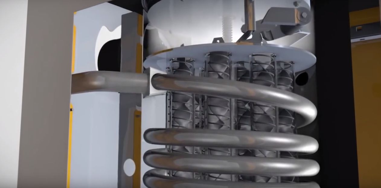

Гледам, това е нормалната работа на котела. Има трипътен ESBE TV60 градуса на 15 години хартисал от пиролизния котел. Работи като чук, няма байпаси няма кранове за регулиране на дебита само вентил с термостат като на лека кола.
Днес предстои почистване на вече омазания котел. Снощи преди да запаля ръчката на почистващия механизъм се движеше трудно след омазването се движеше мазно.
нед окт 14, 2018 9:56 amgnt69 написа:
Днес предстои почистване на вече омазания котел....
Как така омазан? С ко си го омазал Бошовеца, че и аз да плясна моя?
gnt69 - майстор
нед окт 14, 2018 10:28 amТрифон П.Трифонов написа:
Как с какво със слънчоглед. Моето е Грейко 20. Въртят ми се едни мисли в главата да му сложа и шини за турбулатори вътре в пружините поне на единия ход, ама на кой на втория или на третия. Днес като чистя ще видя какво е останало като размер в пружините и ще направя 4 шини завити за проба. Някой правил ли е нещо подобно.
filmatoplo - майстор
В Атмос 50 комби има такива навити шини :) ,без пружини тоест те Атмосите са си недодялани .
