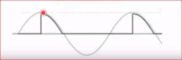

пет окт 19, 2018 8:24 amТрифон П.Трифонов написа:
Може ли да обясните нещо за пустите проценти, обороти, напрежение и ток? Що са получава един път така, друг път иначе?
...ма по простичко, като за бивши електротехници.
Трифоне, ще се опитам :)
Симистора наричан още триак е ключов елемент, който се включва с малък управляващ импулс, а се изключва, когато тока през него стане 0.
Това позволява да се направи управление, което да подава на товара част от синусоидата.
Логиката е следната:
1. Детектор на преминаването на напрежението през 0 в. разбира кога синусоидата започва.
2. Напрежението нараства от 0 до макс. и спада до 0 за половината от периода, т. е. за 1 милисекунда. Така, че ако управлението подаде сигнал за отпушване половин милисекунда след нулата, все едно шалтер ще включи тока в максимума и ще го изключи когато стане 0. Това е именно и 50%:
А това е при плавно изменение на процентите:
https://www.youtube.com/watch?v=Nm9sJ2S55xg
На практика оборотите зависят от напрежението и колко индуктивен е товара, защото тогава фазата между тока и напрежението се измества. Площта на тази част от синусоидата, която се подава може да се отъждестви с количеството енергия, която се подава и тя НЕ Е в линейна зависимост от процентите на регулиране.
А може от Натурела да ги смятат и по друг начин :)
