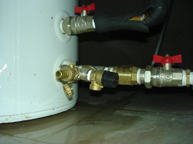

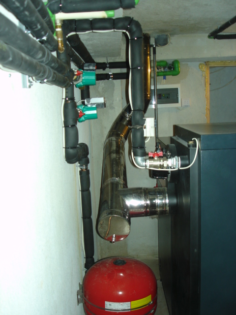

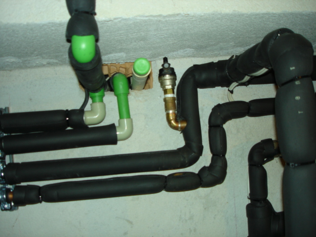

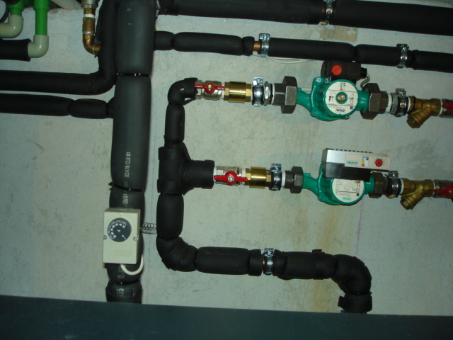

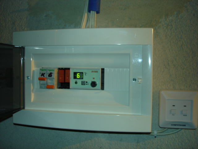

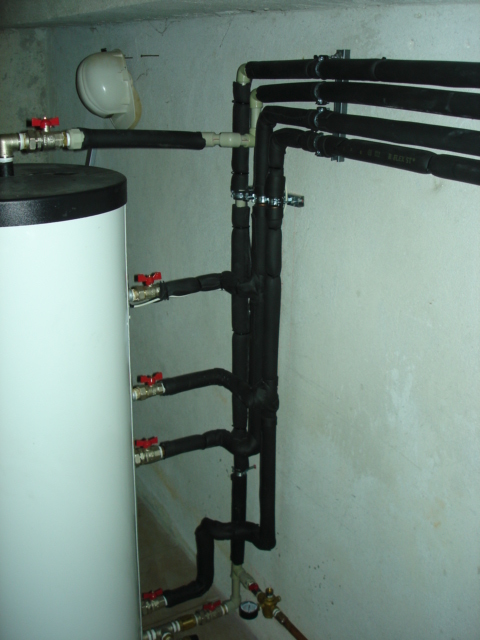

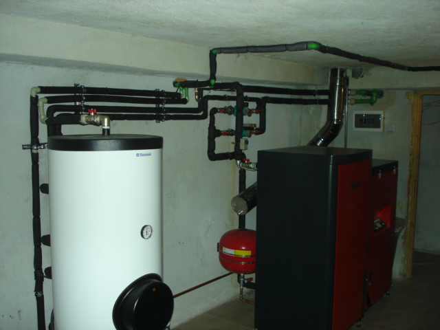

Ето я и моята инсталация
turistak - специалист
забележки / предложения към това дето са сътворили майсторите?
интересното е, че когато котелът не топли радиаторите дълго време, темпетатурата в котелът се изравнява с бойлерът??? Май е нужен възвратен клапан някъде?
бях споменал, че излишната топлина се вкарва принудително в бойлерът. за това съм нагласил помпата към бойлерът да вкл, под 40 градуса/иначе топлата вода се нагрява до 85 градуса и ми се види опасно за домочадието.
