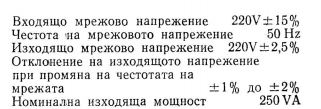

Доколкото си спомням "Стабор"-чето е с 250VA изходяща мощност, което би трябвало да значи, че не стига за запалката. Доколкото съм чел е проектиран специално за лампови телевизори с трансформатор и еднополупериоден изправител за да се гарантира постоянно напрежение за отоплението на лампите.
...Абе за Грейко не става! UPS-а си е UPS, пък има и още едно предимство :wink:

Това не е много вярно. Част от Линейно-интерактивните UPS-и (по-точно тези с автотрансформатор) и всички online UPS-и поддържат изходното напрежение в много тесни граници без значение от изменението на входното. Проблемът тук е, че качествените модели с мощност над 500W, какъвто трябва за да кара Грейко-то, са си сериозни парички.

Соц стабилизатора си е едно велико устройство. Имаше едно мостче вътре в зависимост дали е цветен или черно-бял.
Моля имайте предвид следните особености:
Недостатъци на фоторезонансните стабилизатори:
- Тесен диапазон на стабилизация, обусловен от обстоятелството, че в магнитопровода “циркулира” цялата мощност на товара, плюс мощността, необходима за повишаване на напрежението.
- Големи габарити.
- Слаба претоварваща способност. Например, около 30% по-голяма консумирана от товара мощност причинява 30% по-голям ток в намотката и 30% по-голям магнитен поток, при което може да се насити магнитопроводът и стабилизаторът да излезе от зададения му работен режим.
- За добро стабилизиране е необходим 15% минимален товар.
Май само последното е важно. При 250 ВолтАмпера, 15% са 37 вата. Това е минимална консумация за да има стабилизиране. Значи става.
