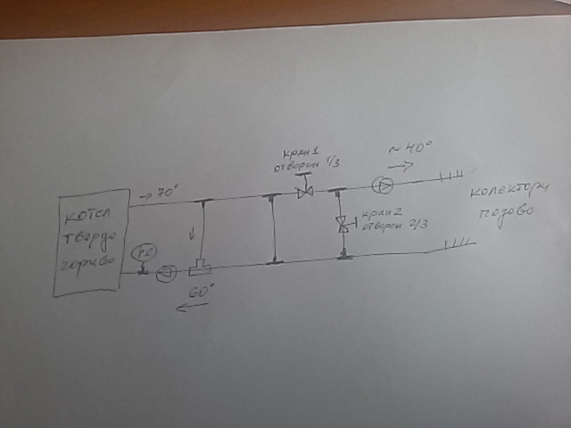

Здравейте колеги,
предстои ми да изградя отопление на етаж от къща изцяло с водно подово, свързано с котел на твърдо гориво. Няма високотемпературен кръг (радиатори). Първата схема е по ваше предложение с два трипътни вентила и две помпи. Бих искал да чуя коментарите и предложенията ви по втората схема. При нея липсва трипътния на подовото, като температурата се регулира чрез кран 1 и 2. Идеята ми не е да спестя 100лв. за вентила, а си мисля, че системата ще работи по-добре.
1 При загряване температурата в подовото ще се повишава постепенно, а не ударно на 45гр. (ако на толкова е настроен вентила).
2 При продължителна работа ще дойде момент в който вентила на подовото ще затвори и котела няма да може да се охлажда, докато през крановете (схема 2) ще продължи циркулацията (припомням, че котела е на твърдо гориво).
Приемам всякакви предложения и критики.... :partyman:

Просто няма да работи както си го мислиш. Имаш различни дебити, съпротивления и т.н. и няма едно положение, в което да настроиш крановете и да ти държи смесена 45С вода. Ще се побъркаш от въртене и пак няма да постигнеш това, което искаш.

Къде ще ходи разликата в температурата на котела ,към подовото иска макс 45 градуса ,да не заВри котела .Не се притеснявай за смеситела има такъв с пряко действие 30-65 градуса за 125 лв . Намери си някакъв съд поне 200-300 л за буфер.

Не ме притесняват стоте лева за вентила, както и не искам температурата в подовото да е с постоянни (примерно 45гр.) . Котела няма да работи постоянно, и при запалване температурата в подовото постепенно ще се повишава. Настройката на двата крана ще се направи в момент в който системата е влезнала в режим и ще гоня отдадената от котела топлина, да е равна на отдадената от подовото. Да в един момент може и да надвиши тези 45гр., но ще бъде за кратко (докато прегори зареденото количество), пък и тази топлина ще се акумулира в пода.
Съгласен съм и за буфера, но се надявам в скоро време да премина на пелети, а тогава няма да ми е необходим и не ми се вкарват пари за него.

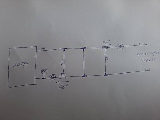

Съгласих се с вас. Забравяме за втората схема. Ще прикача още веднъж тази която вие ми предложихте и ще припомня на кратко. Котел на твърдо гориво вързан към водно подово отопление, без високотемпературен кръг (радиатори). Ще бъде ли добре ако на мястото на байпаса в средата на схемата вържа серпентината на бойлера. Ще успява ли да се затопли и ще има ли проблем в работата на схемата?
