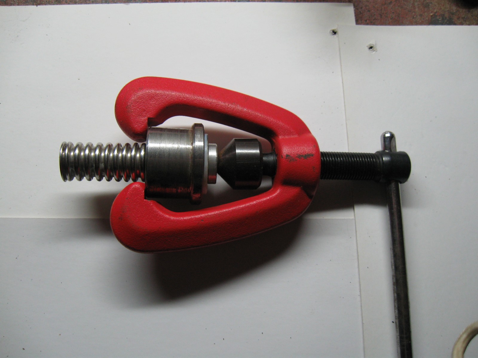

Точно така :) Ако някой иска мога да му дам размерите, не че е гголяма философия. То си е просто една тапа с равно чело, а коноса играе роля само колкото да ти поведе (или май никаква роля не играе :mrgreen: )

Andri01 - майстор
Ето я:

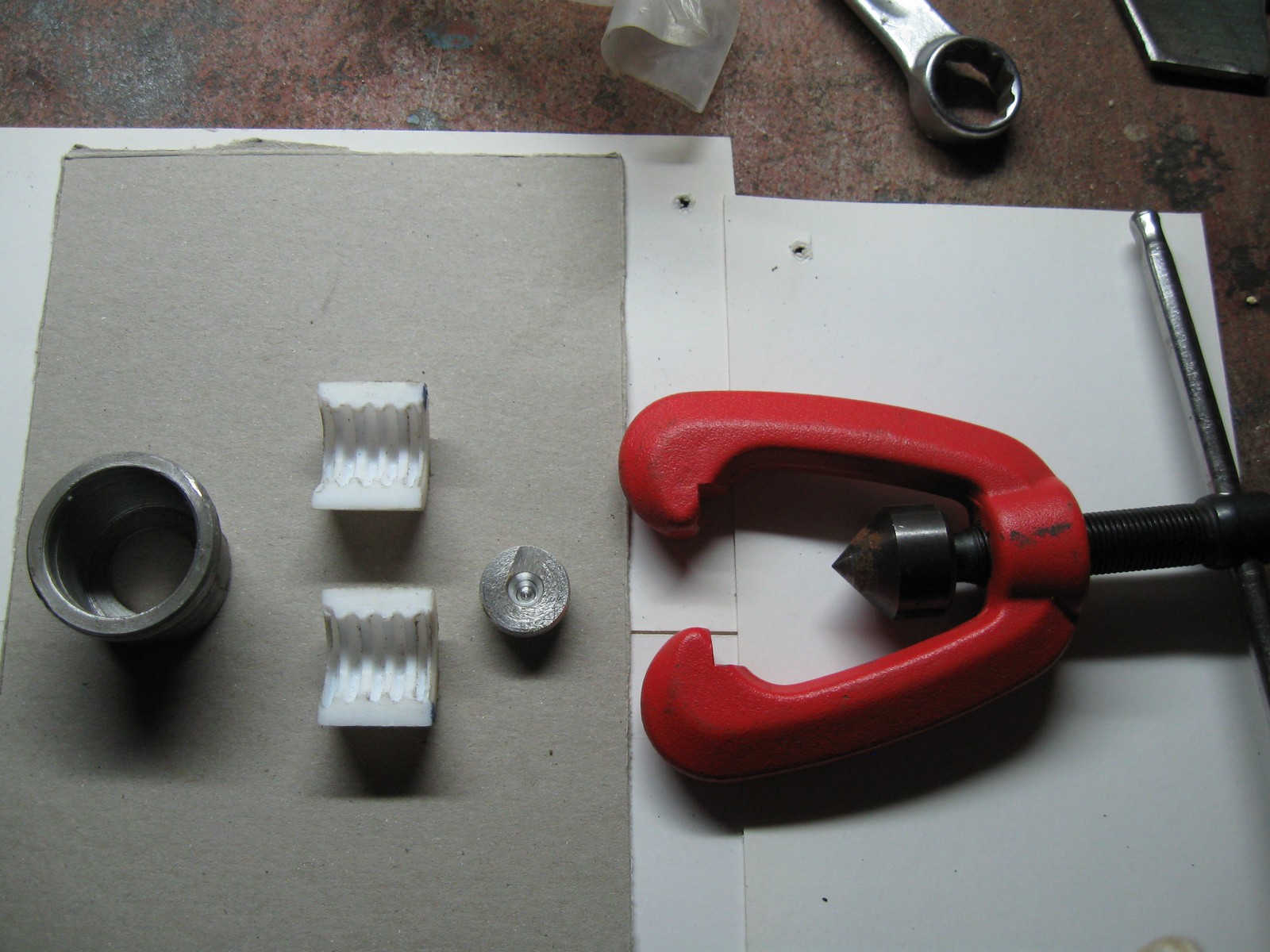

filmatoplo - майстор
:) Как вадиш онова кръглото -или запресовката минава през него :? .На някой случвало ли му сее от ентусиазъм да забрави да надяне гайката на тръбата преди запресовка :wink: .
Andri01 - майстор
Нанизвам гайката на тръбата,слагам металната втулка,двете тефлонови половинки ,алуминиевата шайба и тогава стягам със скобата. После-по обратния ред . Запресовката минава пред отвора на металната втулка.

По горе казахте че пресовате по 2-3 пръстена а, колко зегерки слагате 1 или 2 ?
Andri01 - майстор
2 пръстена с 1 зегерка.
