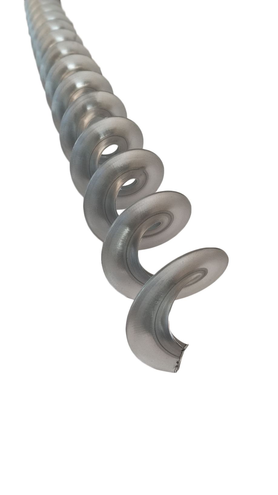

Ако взема от спиралата като на снимката дали може да я използвам за турболатори. Сигурно трябва леко да се разпъне? Размера е ф60х45х20мм 16лв/м - цената е поносима.
Експерта 30 има 10 тръби по близо метър дълги. Намерих и една фирма която прави турболатори, но цифра от 30лв за брои от нераждавейка 0.8мм са ми много скъпи.

Ако котлите бяха добри, дали щеше да има питаня от типа: котела има 10 тръби по метър и един турболатор струва 30 лева :?

Боша, който е проектиран за въглища - много по-угнетяващо ламарините гориво (висока температура, серни окиси, катрани, кондензи и т.н.) е с ламарина 4мм и издържа 10-15 и повече години в зависимост от експлоатацията. Грейко е с 5мм ламарина, много по-щадящо натоварване, така че се предполага да изкара повече. Съгласен съм, че ако котелът е с 10мм ламарина, може да изкара 50 години, а при добра експлоатация сигурно и 100 години. Това прави ли го по-добър или по-ефективен? На автора на мнението за турболаторите ще кажа, че 300-400-500лв е много добра цена, оригиналните на Грейко са по-скъпи, а на Дефро и други марки предполагам са поне двойно. Но основната функция на тези пружини е почистване на димогарните тръби от пепелта, а не функцията на турболатори. Грейко е така проектиран, че да изсмучи максимално топлината и опитите за допълнително охлаждане на газовете в повечето случаи може да доведе до отрицателни ефекти. В много случаи след поставянето на почистващия механизъм от комина тръгва конденз, което означава, че всичко е изцедено на макс. Да, слагайте си почистващи механизми, това увеличава КПД, но е желателно да има и трипътен вентил зададена температура 80*С, а не 60*С, както някои си мислят, че по-добре и по-икономично
