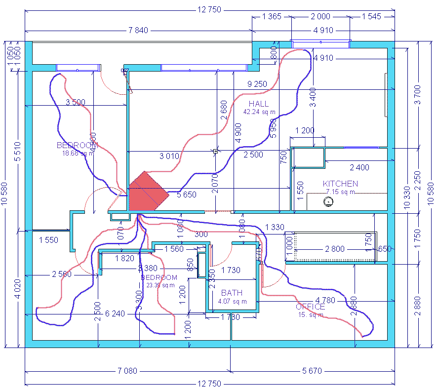

В момента вдигам(правя) мансарда. Още съм на голи стени, след няколко дни ще снимам всичско и ще го пусна тука, но за сега имам един(няколко) въпрос(а).
За главно отопление смятам да си сложа камина(печка) с водна риза, ще прикарам тръби през пода до стаите.
Общата дължина на тръбите ще е около 70м. Смятъм да сложа и радиатори, който имат вентилатори зад тях (забравих как се казват)
1.)Ще отоплява ли достатъчно? - Не да е сауна но все пак :)))
Приемам всиякакви идеей и предложения
А и съм оставил място за климатик на стената м/у от камината и прозореца в хола :wink:
Червено - камината
червено и синьо - тръбите

Ами доста мога да напиша по темата (въпреки, че държа да кажа, че съм любител в никакъв случай професионалист), но ако трябва по накратко. Първо си има правило за смятане и то е: от 100 до 150 W на квадратен метър. Ако си чел статиите, които съм писал за камини, можеш сам да си определиш мощността на камината за твоя случай трябва да е от (13 - 20 ) Kw. От тук натам всичко опира:
1. До изолации виж си дограмата тавана пода и стените. Ако въобще не са топло изолирани няма да може да го отоплиш и с 25kw.
Дограмата - уплътнения.
Стените - XPS, депрон, корк или някаква изолация.
Тавана най добре окачен с вата отгоре.
2. Важно е как ще закараш топлината с минимални загуби.
Ако искаш сложи виздуховоди с вентилатор към камината (евтин вариан). Иначе това с водната риза е добро, но първо ти трябва водна помпа (желателно с акумолатор ако спре тока) и второ разширителен съд. Освен това е важно как ще прекараш тръбите до радиаторите. Ако долното помещение е неотопляемо и тръбите са в пода може отопляваш и съседите. Помисли вариант да ги прекараш по цокъла на стената. Посленото локално отопление с котле, което правих ги прекарах под окачения таван и ламперията на стената. (варианти много).
Ако трябва да обобщя истината е в изолациите.

ShadowBG - помощник
Малко подробности.
1.) Дограмата е немска пласмасова.
2.)Стените отвън са керемиди,черна хартия 30см въздух, стеньопор. От вътре вата и гипскартон.
3.) Пода - има плоча но трябва да се изравнява и ще сложа тръбите в замазката. След това смятам ламинат. Долният етаж е пак мой.
4.) Тавана вата+гипскартон
Това е за изолацията. Не знам само дали тръбите като са в замаската дали няма да пречът на ламината по някакъв начин.

Много добре. Значи може да паднеш до 120W на квадратен метър.

Най добре си вземи печка каквато си харесаш.Ама водната риза си я направи сам.Защото тия дето ги продават са едни казанчета от тънка ламарина и само зад печката.А ти може да обхванеш и горната страна.

Неразионално разположение на тръбите, сложи ги поне в шлаух и ги снимаи преди замазката . Банята може и по малка. :lol: радиатори с вент. ? :evil:

Отдели специално внимание на тръбите и преди да направиш там замазка и да ги скриеш направи топла проба на системата да си сигурен че няма течове :oops:
