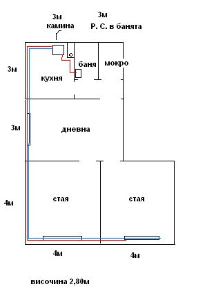

предстои ми изграждане на отоплителна инсталация с камина с водна риза прити 15+5кВт. Изходите на ризата са 1".Купил съм помпа Вило двускоростна 67/43Вт (степените са по спомен).
Имам да захраня 3 алуминиеви радиатора Н 60 с
21 глидера по 190Вт/глидер=3990Вт
20 глидера по 190Вт/глидер=3800Вт
19 глидера по 190Вт/глидер=3600Вт
Най-удобно ми е попътно свързване. Куших по съвет на продавача тръба PEX-Al 20mm с идеята да захраня и трите. Но като прочетах после във форума, видях че на този диаметър се дава 5,5кВт. И разбирам че не излиза.
Въпросът ми е мога ли да захраня двата радиатора от 20 и 19 глидера от тази 20мм тръба. Разстоянието до по-отдалечения радиатор е около
20м в едната посока.
Питам от къде идват 5,5кВт/20мм като максималната мощност, която даден диаметър може да пренесе ще зависи и от скоростта на водата.

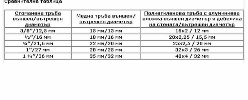

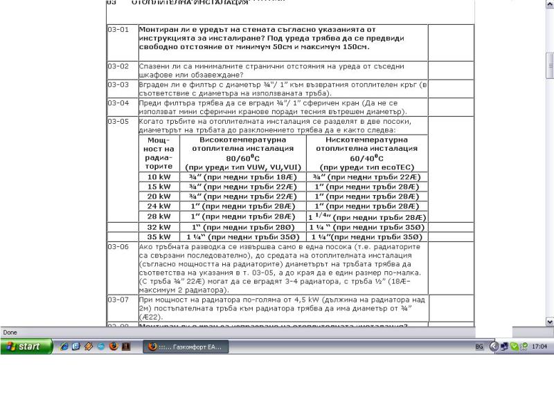

Разгледайте тези две таблици.Едната е сравнителна м/у стоманени, медни, PEX-AL.Пример, на 1/2" стоманена тръба отговаря 18мм медна или 20мм PEX-AL.Във втората са дадени диаметрите на захранващите тръби в зависимост от мощностите които захранват.Обърнете внимание, че диаметрите за една и съща мощност зависят от температурата на топлоносителя.Прочетете внимателно графа 03-06 тя се отнася за попътно свързване.
PCL82 - майстор
Като смятам плътностите на потока топлина за различните диаметри получавам за 20мм макс 6кВт. Като взема предвид голямата дължина на трасето (20м в една поска) и точка 03-07 излиза че най- добре е до всеки радиатор да пусна 20мм тръби.

Ако захранвате радиаторите лъчеобразно/всеки поотделно/ Ф16 ще е достатъчно независимо от голямата дължина.Не ми е много ясно как само в едната посока до най отдалечения радиатор е 20м.Може би не избирате рационално местото на камината, но за да Ви се даде съвет е необходимо някакво планче на жилището.Общоприето е мнението, че лъчеобразното свързване е за предпочитане, което не значи, че попътното не се използва, но при тази голяма дължина може да имате неприятности с обезвъздушаването.Преценете дали в жилището не може да се избере место почти еднакво отдалечено от всички радиатори.В това место да монтирате два колектора/за топла и студена вода/, които да захраните с две магистрали със сечение удовлетворяващо сумарната мощност на радиаторите, а от колекторите лъчеобразно да захраните всеки радиатор.
PCL82 - майстор
Камината съм я предвидил в кухнята, за да не запам стаите , които са с килими. За сметка на това удобство имам по дълги тръби до стаите.
В банята ще са разширителният съд и лира, в мокрото лира и бойлер.
за тях съм заложил тръбите.
