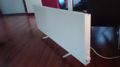

Здравейте,купих си adax 2500w economi от vimax. Като го пусна много бързо затопля помещението,обаче ме притеснява ,че е много топъл,не може да го пипнеш. Четох из форумите,имало шанс да съм си купил ментел :). Врътката за настройка на температурата е в долната част в дясно.
Друг въпрос, какъв е шанса да се запали? Много се притеснявам от такива неща. :)

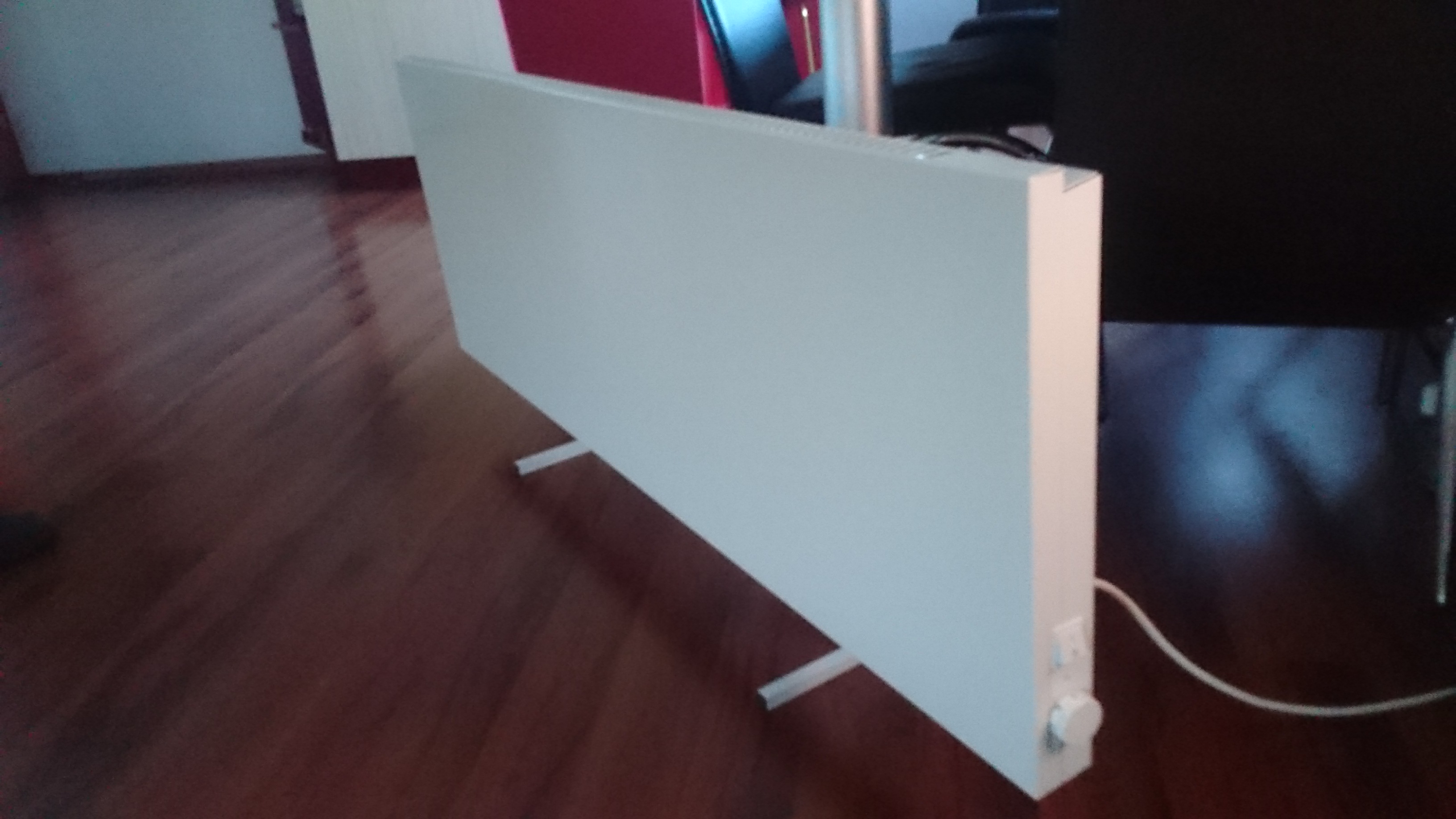

Грее в долната част,доста.
VLADO66 - майстор

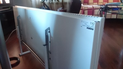

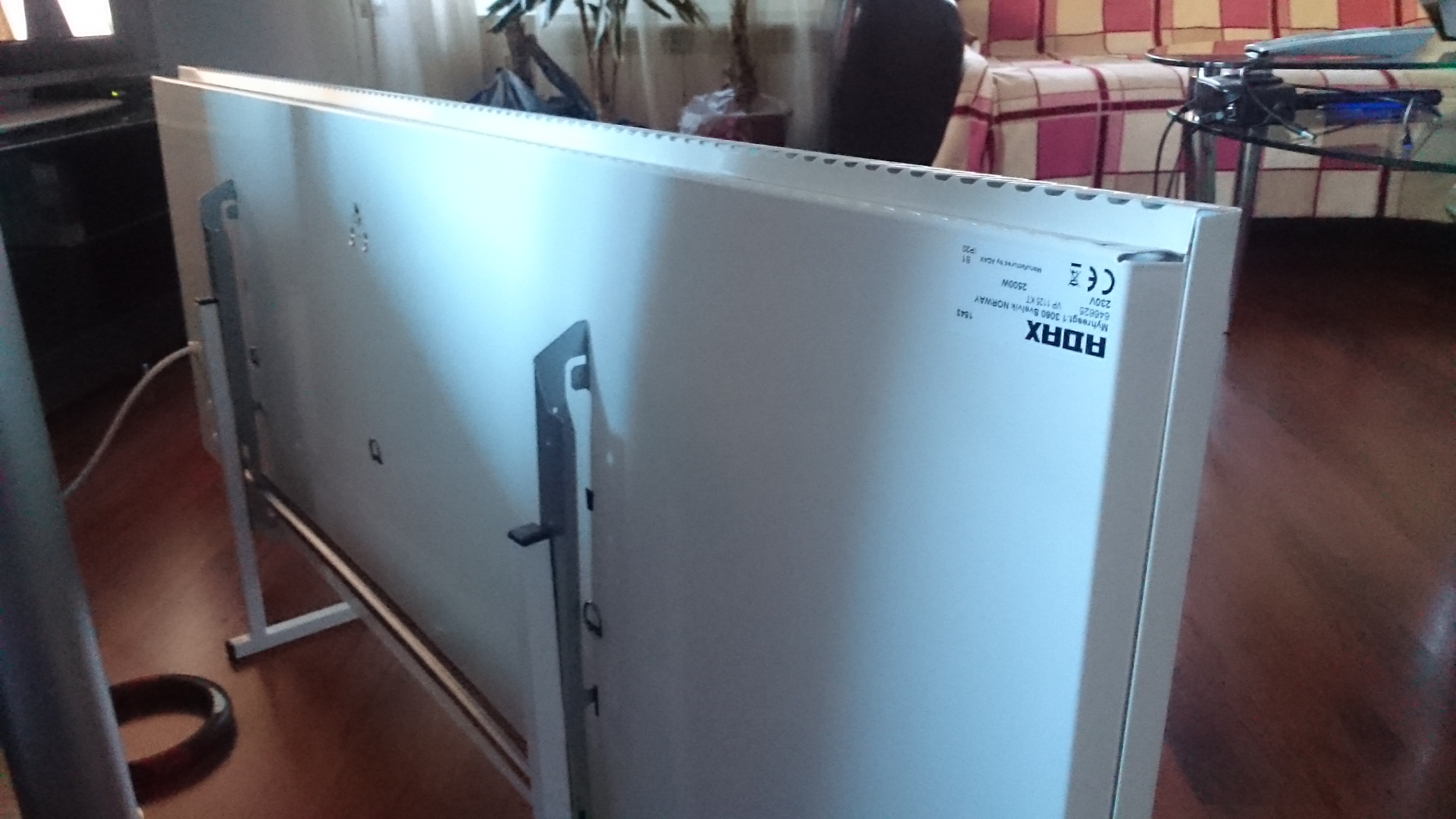

Я виж къде му е нагревателя така както си го сложил.Нещо ми се струва че е обърнат :)
terziisky - специалист
И за това си помислих,от долната страна е нагревателя. Краката не могат да се сложат по друг начин,май май. Само не ми казвай,че съм го монтирал на обратно...? :shock:
Пънчев, ти си го обърнал бе, няма му конвекцията, грее.... егаси, майтапиш ли се?
terziisky написа:
Ми даже и надписът му наобратно =D> Краката не са ADAX, кой ги знае как се монтират, тези неща отзад са стойката за стена
Верно ли ? На обратно? Нагревателя е от долу сега. Ебати тъпото копеле съм
не може да се монтира на обратно... няма как да стане кукуте са на обратно всичко. освен ако не е бил сглобен на обратно в момента нагревателя е в долната част
Освен ако не е сглобен на обратно... е.. ли му майката..
