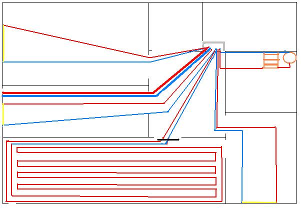

Запалихте ме и мен с това подово отопление, та ще попитам възможно ли е:
Всички маркучи са положени, без тези до продълговата стая- хола ,те са до вратата и чакат под дюшемето.
Понеже така и така ще сменям пода и мислех да закарам маркучите до прозореца за радиатор, но сега питам възможно ли е да направя подово така както съм очертал помещението.Нужни ли са обезвъздушители и къде се слагат.
Маркучите са ф-16 мм. навсякъде а дебелите са ф-22 от котела до колекторната кутия.
Ще е ефективно ли или да си слагам радиатор.
Стаята е 21м2 с югоизточно изложение
kuuuuuul - майстор

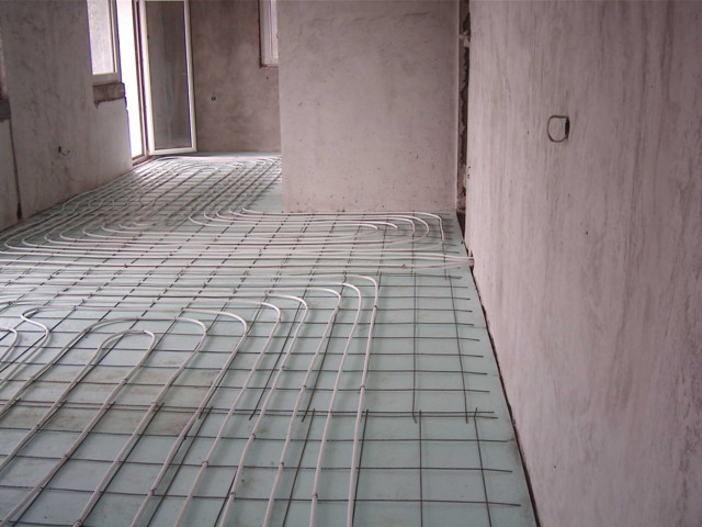

Изобщо не се замисляй за подовото,само така както си показал навиването на тръбата не е съвсем добре,почваш да навиваш през 30-40см стигаш до средата е се връщаш в изходното положение,прекарай си и тръби по края за радиатори но ги сложи в гофрирана тръба/не се знае кога ще ти потрябват,също така ако можеш да предвидиш къде ще са ти по големите мебели не слагай под тях за изолацията вече ти казаха 2см фибран и замаската да се армира,до колекторите прекарай също две гофрета така че после в тях да минат медните тръби на термо помпата защото после може и по това да се запалиш като мене
ето пример
Picture podowo 015.jpg (82.14 KиБ) Видяна 9465 пъти

Термопомпата не се ли слага до котела?

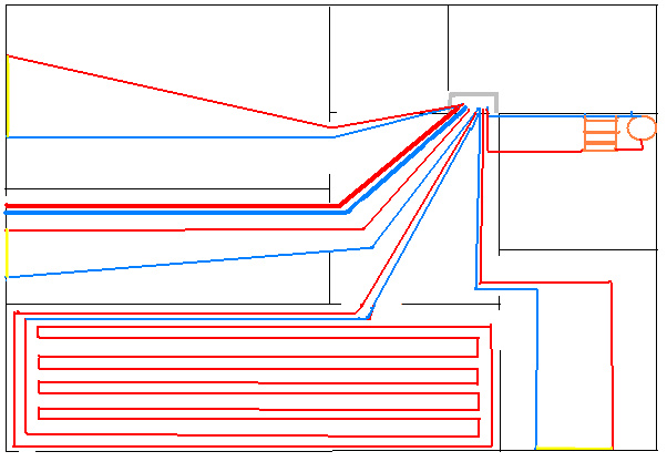

Искам да поясня че няма аз да си го монтирам защото изобщо не разбирам .Маркучите от колектора до вратата на стаята( маркирано с чертата)са положени и пода е с готова настилка..Интересува ме след като се свържат дали тръбва да се слагат кранове , обезвъздушители .
Трябва ли да оставям достъп до снадките или могат да се скрият в замаската
naskov - майстор
Всяка снадка е потенциален теч, ако е китайска почти сигурен. Връзки в замаската не е добра идея, хубаво е да имаш достъп до тях. Аз работя с италианските фитинги NTM или TIEMME и досега съм нямал проблеми с тях, но при една авария знаели се :?
kuuuuuul - майстор

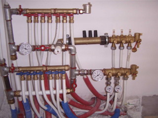

колегата е напълно прав,но при свършен факт дано поне да си оставил по-дълги тръбите,че ревизията на снадката да се скрие под някой мебел,всички кранове и обезвъздушители се слагат на колекторите,термопомпата е най ефективна за подовото защото е ниско-температурно и ако я ползваш само за подовото е добре да е до колекторите,трябва и отделна помпа ,трипътен вентил и т.н. :prost:
