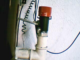

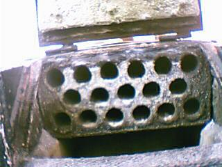

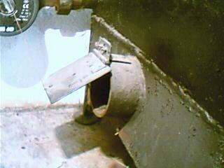

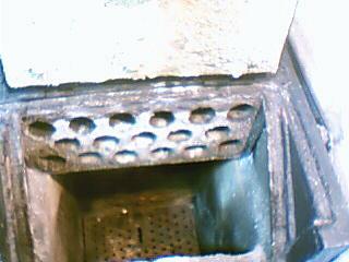

Аз се отоплявам с тъй нареченото чудо,което е дооборудвано с водна риза.В момента съм страшно доволен от резултатите(понеже идеята се разви в принципа проба-грешка),в смисъл че карам изключително на въглища,и то каквито намеря,дърва обикновено изрезки ползвам съвсем малко(около 10) чувала на сезон.Освен това с едно зареждане си осигурявам от 8 до 14 часа непоглеждане на чудото,тъй като съм му сложил и терморегулатор за входящия въздух,и температурата която съм задал я спазва стриктно.Но ако ще си изработваш такъв уред трябва да спазиш определени неща.Горивната камера(мястото където се пълнят въглищата) ,не трябва да има директен досег с водната риза,тъй като водата отнема температурата и не може да се осъществи горивен процес.Аз съм излял огнеупорен бетон с дебелина 2,5 сантиметра.Отнемането на топлина става основно на изхода на чудото, като там има топлобменик с тръби които са хоризонтално разположени ,и са много удобни за чистене с шомпол.Мога да представя снимки, ако има интерес.С моето чудо карам 5-та година и мога да кажа че съперничи на реномирани котли (знам колко нескромно звучи),и отоплявам къща стил късен социализъм

Ето снимки.Няма да ми правите забележки за мръсотията ,все пак се ползва за работилничка и котелно в едно.Естествено може да се придаде по-добър търговски вид ,но на мен ми върши работа и така,нали целта беше дали въобще може да стане.Имах планове да направя нов по този модел ,но нали знаете временното решение е най-дълготрайното.Така захранвам 3 чугунени радиатора с общо 50 глидера , 4 панелни радатора 530/1000мм. и бойлер.Нямам изолация ,дограмата е стандартната на панелните апартаменти.
