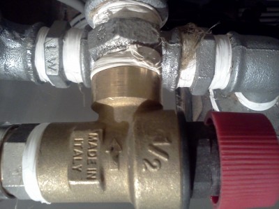

Спешена консултация относно монтажа на такъв клапан(авариен). Системата е отворена с разширител и резервен такъв клапан на атмосфера и половина.
Чуденката е в каква посока се слага.
На него има стрелка, на къде да сочи? По посока на движението на евентуално изтичащата при отворен клапан вода ли?
Благодаря
VLADO66 - майстор
Монтирал си го точно наобратно,Стрелката показва движението на водата която излиза от клапана.
filmatoplo - майстор
Стрелката показва посоката на протичане на вода през клапана .
reevil - специалист
Така си и мислех.
Ще го оправим.
