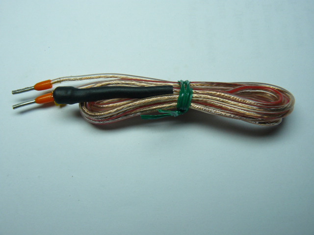

здравейте всички!!! имам бойлер със серпентина дипломат 80л. Интересува ме къде се монтира датчика на диференциалния термостат към бойлера. Термостата е INTIEL DT-3.

Ако е диференциален термостата, датчиците би трябвало да са два, като единия се захваща към горещата тръба излизаща от котела, а за другия датчик съм пробил отвор в кожуха на бойлера , като съм го допрял на водосъдържателя. Мястото на отвора съм определил на височина 1/3 , считано от долния край на серпентината до горния край.
filmatoplo
- Мнения: 17842
Не дупчи бойлера ами сложи датчика на изхода на серпентината , в потопена гилза или допрян до тръбата отвън и покрит с изолация . Диференциалната разлика ще се регулира и си ОК. Температурата на течността влизаща в серпентината е макс 5-10 градуса по висока от тази на изхода и почти равна на водата в балона . Това е за вечерното изравняване на температурата на панела и тази на водата в балона и изключване на помпата след 17-18 часа. Дупчил съм обвивката на бойлера като бях новобранец - и ми прегряваше телефона - Няма топла вода

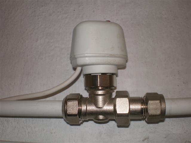

"Този бойлер с отделна помпа ли ще е"??Може( и по правилно е) ДТ да командва ЕМВ,а не помпа.....нормално затворен...а най чистото изпълнение е с контактен термостат и вентил...спира потока през бойлера под определена температура на водата-избягва се ефекта "вечерно изстиване"

katn написа:Bobivan е прав-ДТ-3 ще командва този вентил, който е нормално затворен.И за какво е този вентил?Не става ли с възвратна клапа на студената вода?А и колко ще изстине бойлера нощем?Освен ако не е на двора .

Тоя майстор е гений - как е завил десния ракор за външната резба на крана .Иначе са добри за зонални включвания и спирания .

Филма, нещо бъркаш - крана с холендър и за холендъра е завит ракора
