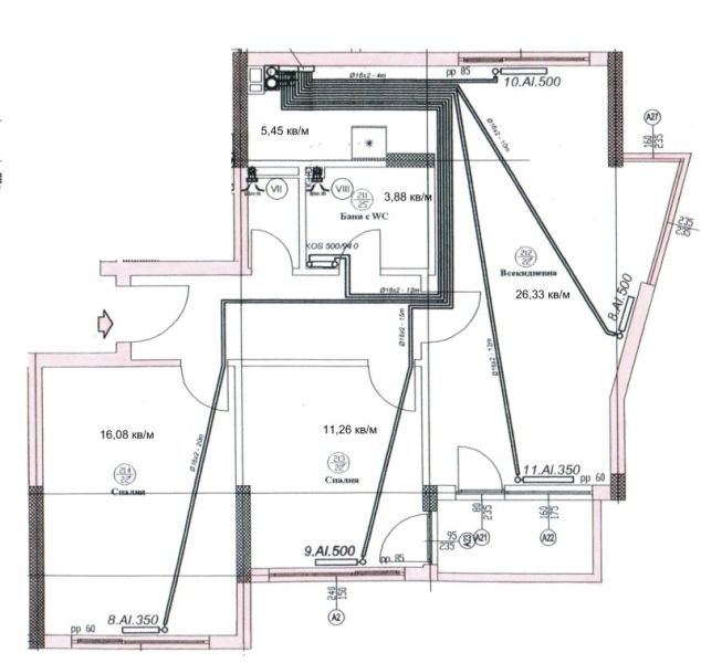

Здравейте!
Искам да ви попитам дали е добре проектирано парното тъй като нещо не съм доволен от него. Повече от 21 градуса не става. Блока е нов и целия е със външна изолация и добра дограма. Мисля че трябва да се добавят глидери още ама не съм сигурен.
Котела - Viessmann Vitopend 100 (двуконтурен).
радиатори - Industrie Pasotti Elegance
Също имам проблем със обезвъдушването на системата. Всеки ден обезвъздушавам радиатор по радиатор и пак има въздух, налягането на водата достига до 2,5 bar.
За по-голяма яснота съм приложил и чертеж
Благодаря Ви предварително!
Схема - Парно

Здравей shefastz,
не ти е добре проектирано парното. На този котел му трябват двойно повече ребра. Минималната му мощност е около 11кВт, а ти имаш реално радиатори около 6кВт, ако котелът ти работи на 75°С. Така той не успява да стопли, а сметките ти предполагам са големи? Като най-безболезненизход ти предлагам единия от радиаторите в хола да го разпределиш по спалните, а на негово място да сложиш конвектор с мощност поне 6-8кВт

LazarGanev написа:
Здравей shefastz,
Да вярно че сметките ми са големи около 200 лв ми излиза някаде на месец. Добре а предложете ми някоя фирма която да ми постави глидери и как да си мсетна колко глидера да купя защото незнам кой е правил парното тъй като апартамента го взех със инсталирана инсталация.

AntonBM - специалист
Аз сметнах, че мощността на радиаторите с лирата на банята ти е към 11 kW – при топлоносител 90/70°С. Не ми се играе да ти смятам потребните топлини по помещенията, но на пръв поглед мисля, че проектанта не е сгрешил много при избора на радиатори. Т.е. не би трябвало да имаш грижи! Това, че котела ти е с диапазон на регулиране от 10,5 до 24 kW означава, че има мощност и няма да има проблем със загряването на водата, но при по-ниска потребна мощност ще дава преразход на енергия (не повече от 5% - дължи се на честото му включване и изключване).
Ти обаче казваш, че не се затопляш до повече от 21°. Причините за това може да са много. По-долу ще напиша няколко, но едва ли ще се сетя за всички:
1. Инсталацията е оразмерявана (избора на радиатори) при условие, че съседите също се отопляват. Ако те не се отопляват потребната ти мощност нараства от 11 на поне 15 kW и радиаторите вече идват малки. (решението ти го е дал Лазар)
2. Сградата, в която живееш е много нова. При тези сгради още не са приключили мокрите процеси – има остатъчна влага в стените, която още не е излязла и тя пречи на повишаването на температурите. Като поизсъхне ще се оправи.
3. Нямаш автоматика, която да следи външната температура и да променя температурата на радиаторите в зависимост от нея. Или имаш такава, но е настроена грешно. Ако нямаш такава автоматика, ти ръчно трябва да зададеш каква температура искаш да са радиаторите. Когато ти е студено я вдигаш и обратно. Ако имаш автоматика, трябва да се регулира температурната крива (това е работа за специалист – при -14°С трябва да подава 90° към радиаторите).
Пишеш, че имаш проблем с обезвъздушаването. Най-вероятно разширителният ти съд е изтървал въздуха си. Налягането на инсталацията (в твоя случай) не трябва да спада под 0,5 Bar и не нормално при загряване на котела да превишава 1 Bar. Тези налагания зависят от: долното – системата за автоматично пълнене (ако има такава); горното от налягането на въздуха в разширителният съд. Най-вероятно разширителният ти съд е без въздух и в този случай налягането се повишава плавно до 2,5 Bar и се задържа на това ниво, понеже се изхвърля вода от предпазният клапан. Виж с манометър (при студена инсталация) колко е налягането не разширителният съд. (при теб трябва да е към 0,7 ±0,1 Bar).

И двамата колеги са прави и се допълват -естествено имаш повече топлозагуби , и според мен пръсни единия радиатор по останалите и сложи вентил конвектор на негово место :idea: , за налягането + автоматиката също проверете обясненото от колегата .

Когато разгледах под котела инсталациятя на самото парно от единия разширителен съд сълзи малко вода явно нещо се е прецакало. Само че незнам какво се прави при тази ситуация :?
А дали може да се добавят още глидери без да се маха радиатор от хола. Също така ме посъветваите за някаква фирма за поставяне на глидери, такъв вид радиатор конвектор, профилактика защото за първи път се отоплям със таквъв вид топлоизточник и нищо не разбирам от такава инсталация
Разширителните съдове (РС) много трудно се повреждат до там, че чак да почнат да капят. До тях обаче се монтират предпазните клапани – от тях идва водата. Най-вероятно твоят клапан е 2,5 Bar и при загряване на котела (ако РС не работи) налягането достига тази стойност и прокапва. Проблема не е в клапана! Той си работи. Напомпи разширителният съд (става с помпа за кола) до 0,7 Bar. Преди да го напомпиш трябва налагането на инсталацията да спадне до стойност по-ниска от 0,7 (т.е. да изчакаш да изстине).
