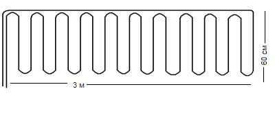

От 6-7 години им парно и към него съм включил подово отопление в антрето,което е с pex-al-pex тръби.Работи безупречно през всичките тези години,но незнам каква е мощноста му.Предполагам има около 20-ина метра тръба.Как да я сметна колко kW e?

Нещо съм объркал цифрите.Тази таблица не е сложна,но на мен трябва малко повече да ми се обяснява и тогава и аз разбирам както другите. :-D :-D :-D Но твойта сметка ми харесва. :-D

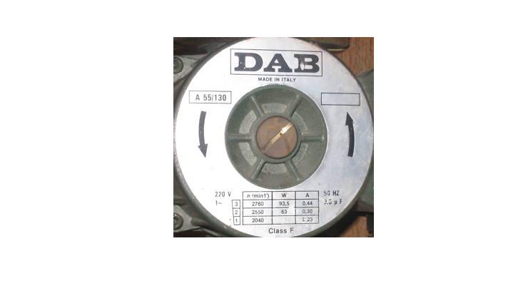

Да фибран 3см.А дебита от каде да разбера.Помпата работи на 1-ва степен.Температурата е различна от 45 до 80 градуса
DAB
