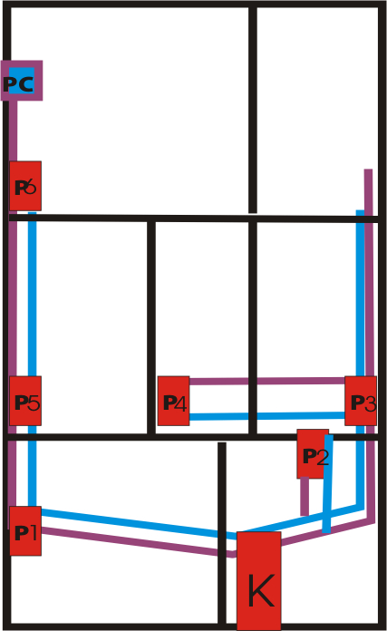

Здравейте колеги, подкарах си локалното парно и се появи проблем. Инсталацията ми е следната:
- от котела тръгват 2 вертикални щранга 40мм Полипропилен до 1етаж.
- от 1 етаж нагоре е с 32мм ППР
- Р2 е захранен с отделен щранг 25мм ППР
-радиаторите са автомобилни с обдухване (тип конвектор)
Та проблема се появи след запалването на котела (правен с 3 тръби 1 цол и 2 престилки 120/50/50см). Маркучите с които са захранени радиаторите взеха да се надуватвсе едно на колата и с изгоряла гарнитура. Даже на една по хлабава връзка се извади маркуча. Обърна водата много бързо но при достигане на Т60 гр. се извади въпросния маркуч като преди това се беше надул осезателно. Не знам дали котела не е много мощен за тази система или тръбите са с голям дебит, но вече е направено и търся изход от ситуацията. Ако направя байпас (връзка между студена и топла вода)на Р6 и над Р3 дали ще се падне налягането на маркучите.
Помогнете Моля Ви Искам идеи !!!

kretio74 - специалист
От яд и бързане забравих да прикача принципната схема.

batkotony - специалист
Не става ясно от схемата какъв тип е системата-отворена или затворена.Имаш ли манометър?Колко е налягането,променя ли се и кога?Да не е затворен някой кран или да не би да си сложил някъде клапан ?Схемата е доста неясна...Като гледам къде е РС,предполагам е отворен тип,но ти кажи все пак...
Christo - майстор
Сега, то ясно, че сме направи си сам, но има компромиси заради безпаричие и компромиси,които не бива да се правят.
Тези автомобилни радиатори сигурно не са нови и от последен модел автомобили.За какво налягане са били предназначени да работят? Дали не са задръстени с котлен камък? Гумени маркучи :? Гледам триетажна сграда. При котела налягането е около една атмосфера, ако ти е отворена системата. До разширителния съд тръбата трябва да е минимум един цол, желязна. Никакви алуминий, гуми и др. тинтири-минтири. Също и тръбата, която свързва разширителния съд с атмосферата.

torbalan - Дървен философ
ммммне, ако е чист - не би трябвало да има драми с дебита....
все пак някой спомена котлен камък, нечистотии и т.н. :)
ако е запушен от боклуци - тогава може би...
