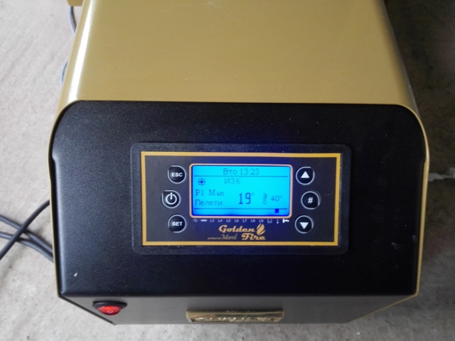

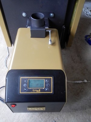

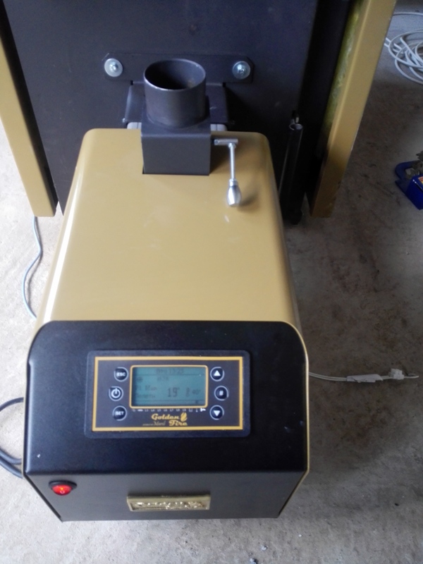

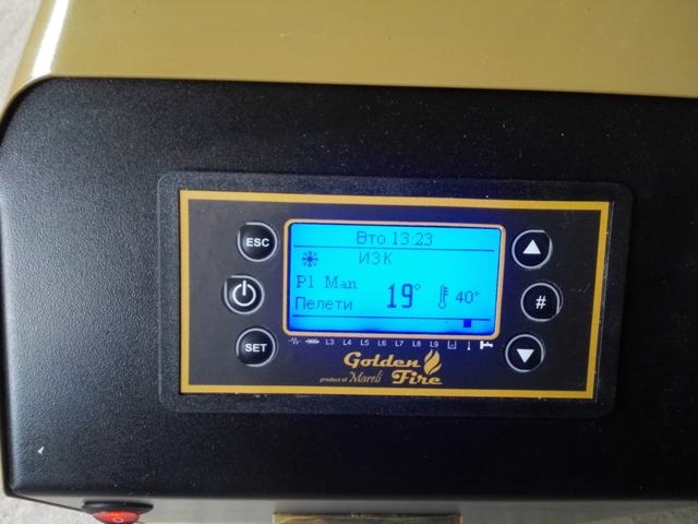

Някой ползва ли такава и с такъв контролер и как по дяволите се настройва това? :? :? :?

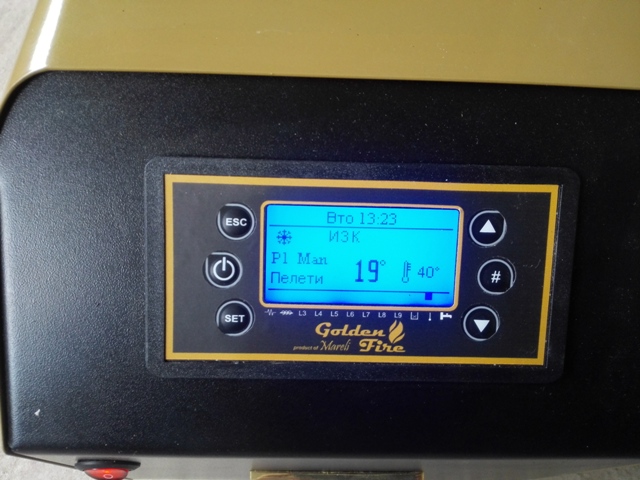

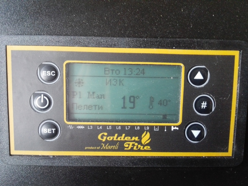

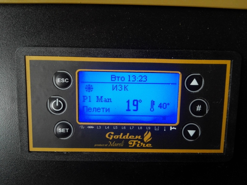

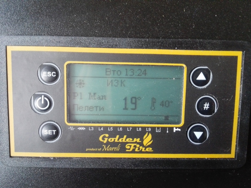

Ммм даа, мога да я върна , само че аз нарочно съм поръчал точно това, относно мощноста - горелката е 48 кв , нищо че я дават 50 . Също така може да работи в диапазона от 8 кв до 48 кв или казано с други думи , можеш да я накараш да работи и като 8 кв икато 12 кв икато 15 кв и на 25 и на 35 до 48 кв, всичко е до настройки! Ако беше със старото управление - пей сърце , само че получавам нов контролер без да съм го искал - очаквах управление унипел с лсд дисплей, нарочно е поръчана такава , за да може да гори и 8 мм пелети и костилки от плодове, пък мощноста се регулира , относно буфера - работата се върши от модулацията - повтарям МОДУЛАЦИЯТА - като достигне зададените градуси , трябва да модулира и сама да намали работната си мощност!!!! тТа някой работил ли е с такъв контролер , защото влизам в сервизни менюта /кода е 0000/ но отам нататък е като фероли - параметър Tth2 - 40 , обаче за каво точни е този параметър - инфо никъде!!!
До тука разбрах , че има 5 мощнасти които може да избере потребителя + една автоматична - дават я да има набор от рецепти за различни видове пелети - но това меню е неактивно - явно има настроена само една рецепта! Също така не виждам меню за настройка старт помпа на системата и старт помпа БГВ , но яво защото няма датчик за БГВ закачен на извода за БГВ и за това това меню е неактивно - та пак питам , има ли някой който е работил с такъв контролер и да има таблица с параметрите/кой параметър за кое е/ - ИНАК ПАРАМЕТРИ БОЛ НАД 300 ВИДЯХ ИЗ МЕНЮТАТА! сервизните менюта са с много странна архитектура и са организирани съвсем различно от унипелското управление - повече бие на Фероли!
