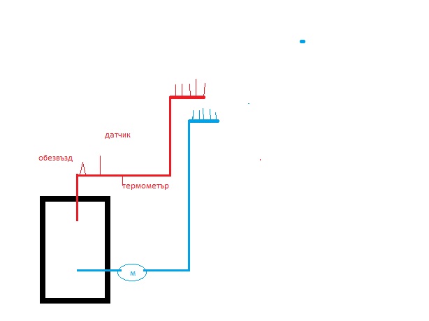

Камината е Прити с водна риза 15 кв. след камината на височина 1,9м имам колектори и от там се разпределя инстлацията до всеки един радиатор на горния етаж (4 радиатора + бойлер и радиатор в банията). Етажа е приземен и поради малкия размер на стайте няма място за печка на 2-рия етаж. Питането ми е къде да сложа обезвъздушител, на колекторите или след камината. Като след камината имам два варианта обезвъздушителя е на хоризонтална линия на изход от топлата вода или е на по-високо от камината прилагам две схеми.

Там му е мястото -като на снимките .
PCL82 - майстор
Това разположение на тръбите, да тръгват надолу зад камината, макар и естетично не е хубаво и трябва да се избягва ако може.
Причината е безопасността и свързването на разширителния съд. Той трябва да се свързва по възможност с тръба, която върви от камината само нагоре. При твоята схема предполагам, че ще го свържеш към колектора за топлата вода. Ако е така заедно с обезвъздушителя сложи предпазен клапан по налягане за 2,5 бара, а колектора за топлата вода да няма главен кран и кран към РС.
Трябва много добре да осмислиш и проучиш различните мерки за защита на системата.
Първата е разширителният съд-там не бива да има никакви компромиси и икономии.
Втората е предпазния клапан, който макар, че не е задължителен е силно препоручителен. Ако по някаква причина пътя към РС се запуши (затлачване, замръзване), клапанът разположен вднага до камината ще те спаси от взрив и жертви. Правилно е тръбата до РС да е 25мм вътрешен диаметър и да е самообезвъздушаваща се (с възходящ наклон) и с плавни чупки. Масовите отворени разширителни съдове с 1/2 изводи са незаконни.
Третата мярка е ЮПС-ът. Това не е защита а само допълнително предпазно средство! Не е защита защото изисква подръжка и винаги може да откаже. Една защита трябва да се самоосигурява.

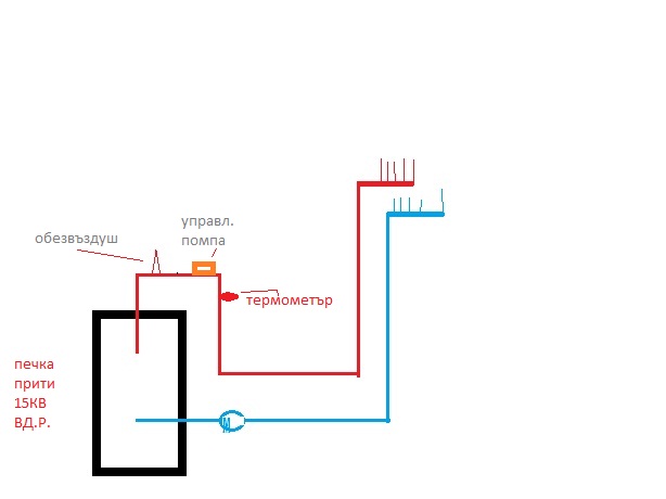

mchervenkov - напреднал
Ей по погрешка бях качил само единия вариант. Това е другото разположение което съм замислил. Видях че помпата няма значение дали е хоризонтално или вертикално макар да си мислех че е само вертикално заради обезвъздушаването. Както видях от сайта на Грундфос помпите ги слагат почти само на топлата вода тоес на изход камината.

Първата картинка е по-доброто решение. Къде ще е помпата на топлата или студената вода зависи от ситуацията-има и предимства и недостатъци.
Когато е на топлата вода в системата няма опасност да се засмуква въздух от микро течове и от разширителния съд. Недостатък е, че е нужно по голямо входно налягане на всмукателя на помпата, което изисква по-висок воден стълб в систмата.
Когато е на судената вода входното налягане може да е около 3 пъти по-малко, което означава по-нисък воден стълб. Недостатък е рискът от засмукване на въздух през най-близките връзки около помпата и през разширителния съд, ако той е на височина по-малко от напора на помпата над най-високия радиатор.
Какво входно налягане е нужно пише в книжката на помпата при различни температури. Дават го за 300м надморска височина и корекция за други височини. Ако не спазиш това изискване ще прдизвикаш кавитация в помпата-шумове и последващо повреждане.

Добре а помпата в хоризонтално положение как стои въпроса със обезвъздушаването или да я сложа във вертикално положение? Помпата е Грундфос UPBASIC 25-4. В книжката е дадено за хоризонтално положение ОК . Да се надяваме че няма проблеми.
LazarGanev - "Велик майстор"
Гледай валът да е хоризонтален, за оста на холендрите няма значение
filmatoplo - майстор
Имам 1 градски си монтира помпата с вертикален вал с болчето нагоре -по лесно да се обезвъздушава :lol:
