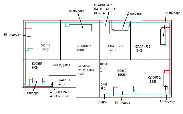

Доскоро се рових из форума за изграждане на отоплението на термопомпен принцип и осъзнах, че за момента не ми е по силите. Преориентирах се към печка с водна риза за дърва и въглища.
Ситуацията е следната: триетажна къща с външна изолация и PVC дограма, от която трябва да се отопляват 1ви и 3ти етаж. 1ви етаж е баба ми, която отоплява само 2 стаи с циганска печка. 3ти етаж (130кв.)- локално парно на ток (12kW) с алуминиеви радиатори (H 500).
Идеята ми е да подменя печката на баба с такава с водна виза , която да захрани и 3тия етаж, като използвам инсталацията, помпата, част от управлението и т.н.
3тия етаж освен външната има и вътрешна изолация на стените (външните) и тавана. Инсталацията е с тръби фи 16мм с алум вложка.
Тъй като при преминаване към печката на 1вия етаж трябва да се мине през 2рия (който е на роднини), реших да ползвам щрангове от старата им парна инсталация, които не са си махнали. Като в тях ще прокарам пак гъвкави тръби с алум. вложки, вътрешния диаметър на щранговете е 26мм.
Бюджета за това преправяне ми е около 1000лв. и се спрях на печка Прити. Ще трябва и UPS, но се надявам помпата да не я подменям, а само да я сваля долу при печката.Ще ползвам и автом пълначка и евентуално разширителния съд, ако това изпълнение позволява затворена система.
Качвам снимка с разположението на 3ти етаж. Двете стаи, които баба отоплява са проекции под спалня 2 и спалня 3, като печката искам да е в стаята под спланя 3, а в тази под спалня 2, ще монтирам 1 радиатор.
Печка с каква мощност да търся? Над двете бани на 3тия етаж имам по един 80л. бойлер, които може евентуално да присъединя към системата.

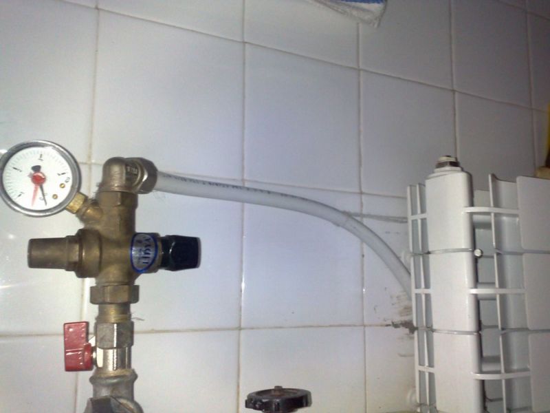

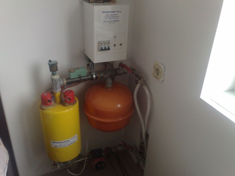

Станцията с ел. нагревател и автоматичното пълнене

LazarGanev - "Велик майстор"
Ако ползваш медна тръба ф22 да вкараш в щранговете ще стане, ама ф20 трудно ще захрани 130квадрата апартамент
zliabili - специалист
Първо ще пробвам с 26мм тръба с ал. вложка и течен сапун, ако не стане, тогава ще е с медна.
А за мощността на печката какво ще кажеш?
Печката ти трябва да е към 18кВт. Има тръби с ал.вложка ф25 - зависи от производителя

За отворената система при Прити съм чувал и преди. Може ли разширителния съд да го монтирам на високо в БАНЯ 1, където е и пълначната станция и колко литров да купя? Знам , че там не му е мястото, но за конпенсация долу до печката на топлата тръпа ще свържа този разширителен съд, който имам (от затворената система, виж снимките горе) .
naskov - майстор
Ako смяташ да правиш затворена система, трябва да осигуриш ниско работно налягане-около 1бар. Двата съда-отворения и затворения са несъвместими. Трябва да избереш единия и съответната система.
