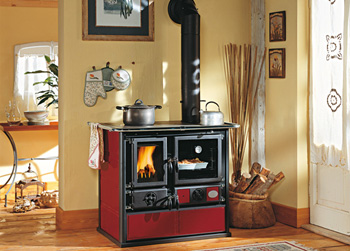

От доста време се главобъскам с какво да се отоплявам и не мога да стигна до правилно заключение. Апаратмента е малък 42 квадрата е.
Ако някой знае какво е най правилно да помага за взимане на решението.
1. Печка прити с водна риза, на дърва и въглища. Около 1500лв вложения и около 50лв на мес за отопление+ хамалогия мръсотия и пребоядисване всеки сезон.
2. Електролизен котел 1 вид. около 5000лв вложения и 40-50 лв на мес за ток
3. Електролизен котел 2 вид около 1200лв вложения и около 100лв на мес. за ток.
4. Термопомпа, около 5000лв вложения, несигурност зимата под -10 градуса не е ясно дали ще те стопли. и на месец около 50-60 лв за ток
5. Климатик. 1500-2000 вложения и около 50-60 лв за ток
6. Нано отопление. около 600-700лв вложения и 200лв на мес за ток.
7. Котел на пелети. около 5000 вложения и месечно по 100-на лв за косуматив.
Парно няма наоколо, газ също.
Съжалявам ако повтарям въпроса но не намерих много информация.

42м2 спокойно ще ги грееш и с 1 каминка без водна риза- по1м3 дърва на месец :wink: сега има и по модерни кюмбета с фурна и гьозове на които може и да готви жена ти, аз лично мисля да продавм камината и да си взема такова
