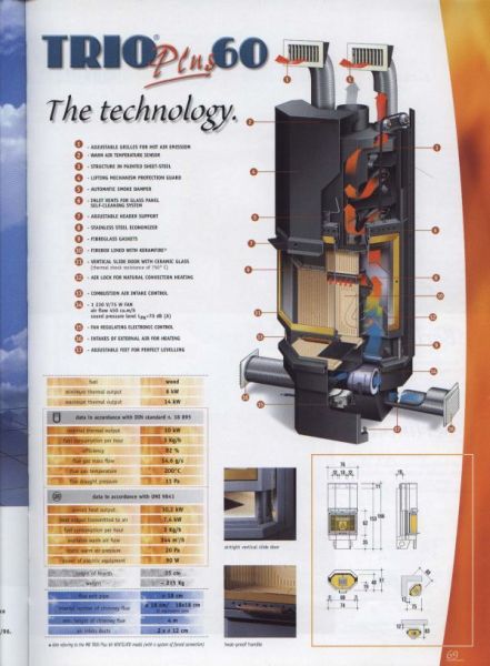

И аз имам нужда от помощ.Направил съм си камина с водна риза от 3мм ламарина.Сега съм стигнал до вратата за отваряне.Искам да използвам японска стъклокерамика /кералит/ ,но вратата да е плъзгаща вертикално а нямам идея за механизма.Бих се радвал ако някой помогне и ще спечели бутилка отлежала домашна сливова с много благодарности.

Похвално начинание !
На снимката се вижда основният замисъл.....не забравяй от другата страна също има ролки с противотежести.Веригите и колелата могат да са всякакви.....до каквито се добереш
Хубаво е да изпълниш и системата за самопочистване на стъклото.....така рядко ще търкаш наслоените катрани от димните газове. Намалената снимка не е добра.....остави на лични,къде да ти я пратя в пълен размер.
Дано съм ти от полза.
една от конструкциите
