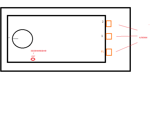

mchervenkov - напреднал
Днес докато търсех кабели да свържа помпата с упс и терморелето проверих изходящите проводници на UPS кое е фаза кое е нула ей така за всеки случай оказа се че фазоуказателя (фазомера) ми показва две фази и нула. Изходите за от УПС за помпата са три проводника, кафяв, син и жълтозелан. Кафявия и синия ми покавазват фаза. UPS е на Протон Правец http://www.proton-ms.com/index.php?opti ... &Itemid=53 Модел IN – 100 SK хубаво ама ме обърка. Помпата ми е грундфос UPBasic и има три изхода L N и земя. Мислех си свързвам синята и жълтозелената със помпата а фазата демек кафявата през терморелето минава и тогава се свързва на помпата. Само че останах в шах. За какво ми са две фази? Терморелето е италианско марка Prodigy . То има сврързване със земя и три клеми който ако се не лъжат се свързват на Р1 и 2 и земя ама там вече е ясна работата.
Как се свързва цялата система?
.png
Термореле
.png (8.05 KиБ) Видяна 14082 пъти

Релето според мен заземяването не е на клемите които си показал. Клемите са за фазата (входа ако може така да се каже) и два изхода единият се комутира от терморелето, а другият е авариен който подава ток при изключено реле (когато завъртиш бутона на нулево положение) :wink:

Термостатът има 4 клеми-заземяване, превключващ контакт и нормално отворен и нормално затворен контакт. Ще са ти нужни само 3 от тях-зазмяването (жълто зелен), превключващия контакт Р1 (кафяв или черен) и този, който при студено състояние е отворен, а при горещо включен (син). Внимавай като ги мериш врътката да не е в начално изключено положение.
