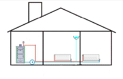

Здравейте !!!
Преди да обесня каквото и да било да кажа,че системата работи,но се притеснявам за сигурността.Да обесня камина с водна риза,помпа,юпс закачен към помпата,радиатори както се вижда на схемата на всеки радиатор обезвъздушител(ръчно),преди помпата филтър и такааа.... Миналата година стана голям проблем мен ме няма палят печката навън студено дървата сухи минава горе долу 20-30мин. по думите на жената и започва едно бълбукане страшна работа обажда се прибирам се и какво да видя юпс -са изключен.Кълкочи навсякъде включих юпс-а ама помпата не тръгва ,и какво да направя развих тръбата на топлата вода където излиза от печката .От нея излезе само пара ,успокои се работата жената повече аз естественно започнах , кой , как , защо не работи юпс-са установи се че през деня нямало ток и пискал много и го изключила.Напълних системата обезвъздуших всичко заработи нормално по тениски в къщи.Въпроса ми е дали там е мястото на разширителния съд вързан е на студената вода а чета че трябва да е на топлата.Парното работи така 12години нямал съм проблем но след тоя случай се замислям.Моля някой който разбира нека каже къде точно да сложа разшерителния съд или така е добре .Съвети приемам всякъкви.Благодаря предверително.

filmatoplo - майстор
:lol: Същата работа оня ден жената изключила юпиеса без да иска -почиствала го от прах :lol: Е кво става ами нищо 120 градуса на печката и прелива от съда в банята .Съда ми е свързан на студената .Ако трябва да е свързан на топлата , реда е следния -камина , тетка на изхода от камината и на нея свързан съда,след тая тетка помпата да праща към радиаторите. :wink:Съда винаги трябва да се пада зад помпата -тоест тя винаги да засмуква от него .
PCL82 - майстор
Схемата не ми харесва. При затваряне на кранове съда може да се изолира и да стене взрив. Парата единствено може да излиза през автоматичния обезвъздушител на камината, което не е достатъчно.
Ако разширителният съд не е достатъчно високо (повече от 2м над горния край на най-високия радиатор), помпата ще засмуква въздух.
Това изпълнение противоречи на правилниците и добрите практики за отворени системи:
Самообезвъздушаващи се директни линии до РС.
Малко на брой и плавни извивки с дъги до РС
Възможност за естествена циркулация през РС само в случай на прегряване.
Липса на спирателна арматура между камината и РС.
Вътрешен диаметър на тръбите до РС 25мм (1" черни или 28мм мед), (метални).
Разширителният съд трябва да е защитата-не ЮПС-ът. Сам виждаш, че ЮПС-ът не може да е защита, защото не се самоосигурява. Той е само предпзно средство, което облекчава положението.
Аз нали и това му казвам -съда да тръгне от камината директно , само че никой не иска да гледа тръби по апартамента :wink:
vekota - специалист
Благодаря за отговорите.Склонен съм да променя всичко но да е колкото се може по лесно,да стане примерно разшерителния съд на топлата вода.Да си му е там местото ама да е на топлата вода по добре ли ще е?
илко илиев - специалист
аз ги слагам винаги на топлата вода до камината
PCL82 - майстор
Ако се оправяш с английския ето тук: http://www.pumptool.co.uk/Position.html
са описани различните начини на свързване и какви предимства и проблеми имат. Има различни възможности според ситуацията.
В една книга и една стара наредба за отоплителни инсталации беше написано, че ако котелът няма ограничени на макс. температура, то РС се свързва с две тръби, ако има може само с една. Това ако се разчита РС да пази както котела, така и инсталацията. Камината няма ограничител на макс. температура.
Ако РС пази само инсталацията, то може да е само с една тръба, но на котела трябва да има предпазен клапан по налягане.

Bobivan - специалист
Разширителя трябва да е над камината !! :lol: На топлата вода,с тетка ,без НИКАКВИ КРАНОВЕ!!!Друготе е порнография...
