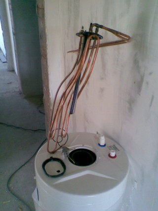

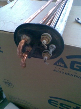

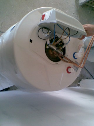

Какво по-точно,че то инфото е огромно,ако е с подробности. С две думи,вътрешния топлообменник е заменен със серпентина в бойлера.

Относно времето - зависи каква машина си цопнал отвън като мощност,какъв бойлер като обем си цопнал вътре....Същото е като сметки за загряването както и с елнагревателите. Иначе зимата макс.температура е около 50 гр,а лятото стига 60. Консумацията на ток също зависи от външния агрегат. Аз ползвам инверторни на Дайкин и 100 л вода от 15 до 55 гр се затоплят с по-малко от 1 квтч.

viko01- не излиза наполовина, а на 1/4...инвестицията зависи от желанието и възможностите на инвеститора. Иначе едно конвенционално 9ка + електрониката за управление е около 200-300 лв. Още толкова за преработка на бойлера+ целия монтаж и стават 500-600 лв в най-евтиния вариант.

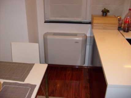

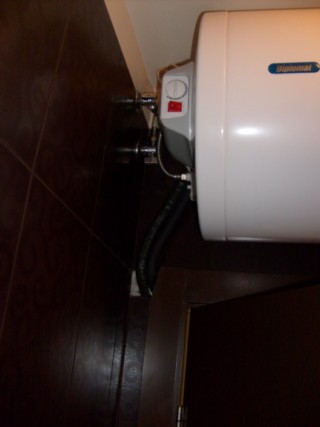

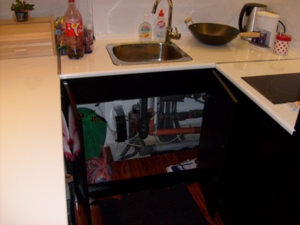

Филме - разбира се,че става.Още ли не си разбрал,че правя точно такива цели системи. Това с бойлера е само една опция от цялата работа. Данните са вадени,когато агрегата работи само за БГВ в преходните сезони,иначе си топли зимата,охлажда лятото и тогава БГВто е без пари.Ето го същия бойлер вече монтиран и работещ аедно с цялата система - външно Дайкин 60ка ,3 конвектора,бойлер,вътр.хидробокс под мивката...
Този двустаен ап от 60 м2 -средна сметка за зимата - 100 лв за всичко: топлото,водата,битовите уреди,ТВ,Компа,пералня,фризер...

Има ли значение дължината на тръбата от която е напрпавена серпентината на бойлера.Дали не може да се ползва готова серпентина с фланец, каквито се продават.
