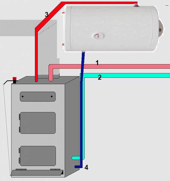

Здравейте колеги, имам въпрос относно свързването на бойлер със серпентина към котел на твърдо гориво, и знам че във форума има доста знаещи хора, които биха дали "акъл" по въпроса.
Котела не е заводски, а е "правен". Водата в системата се "върти" без помпа, благодарение на добре направена денивелация на тръбите 1 и 2 на схемата. Аз искам да свържа бойлера както съм показал на схемата - със тръби 3 и 4. Въпроса ми е дали при така направено свързване ще се получи достатъна конвекция на водата, така, че да се върти водата през серпентината на бойлера, без да е необходимо да се слага ел. помпа.
Дано да съм обяснил добре, а и дано успея да кача схемата, така че да се вижда нагледно какво имам в предвид.
Благодаря предварително на всички за отговорите!
naskov - майстор

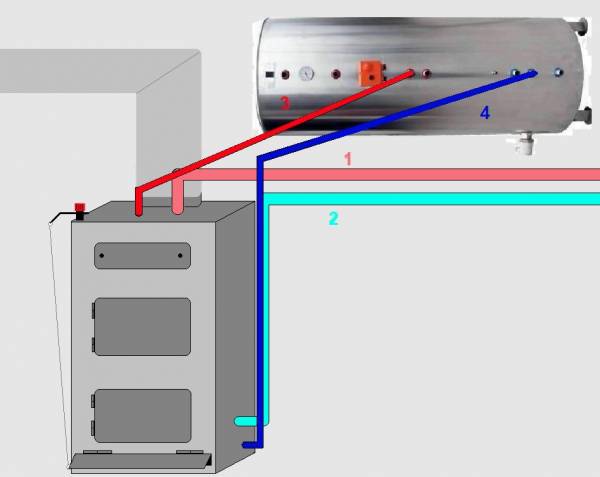

Ако бойлера беше с мантел или вертикален нямаше да има никакви проблеми. В твоя случай мисля, че няма да стане. Обезвъздушаването на хоризонтално разположена серпентина е много трудно. Все пак не знам колко метра е дължината на серпентината, но опита ме кара да мисля, че без помпа няма да минеш.
Даа.... това за обезвъздушаването не се бях сетил.... Добре, а ако минем на варианта за вертикален бойлер, мислиш че ще стане така ли? Притеснява ме това, че ще станат всеедно "два кръга" - голям (за радиаторите) и малък (за бойлера), дали няма да си пречат един на друг, след като и двата са на конвекция??

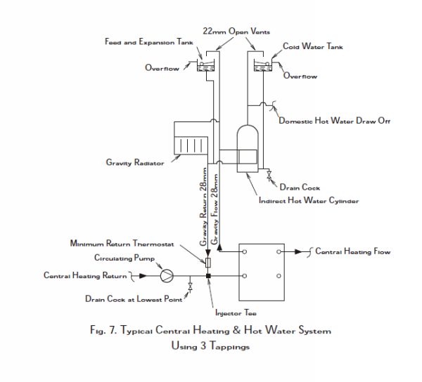

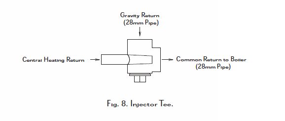

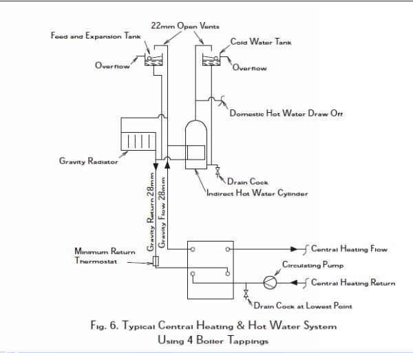

Ако трябва да се комбинират помпа и гравитация има два варианта или котел с два отделни входа и изхода или котел с два изхода и един вход с т.нар инжекторен тройник.

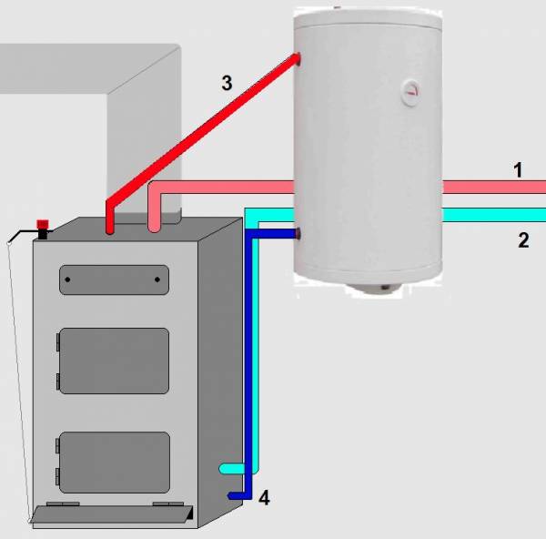

Ето това е новия вариант - бойлера е с мантел. Кранове - сферични, ще има на двата входа на мантела.
Главния въпрос е дали ще има добра циркулация без помпа, затото и аз мисля, че ако се сложи помпа само на единия "кръг", ще се объркат нещата и на другия.
Предвиждам бойлер 100 - 120 л.... дали е много?
Току що открих "топлата вода" - имало и хоризонтални бойлери с мантел и серпентина. Това май ще е крайния вариант.

За да се каже дали ще стане трябва да сметнеш каво налягане се получава, което да върти водата. Налягането е равно на разликата от хидростатичните налягания в топлата и студената тръба:
P=(ро студена-ро топла)g.h
po плътност на водата в двете тръби, обикновено се взима при температури 90/70 градуса или 80/60 градуса
g=10m/s2 Земното ускорение
h= разлика във височините от средата на котела (средата между изводите) до средата на мантела
-при 90/70 градуса (ро студена-ро топла)=12,5 кг/м3
=> всеки метър денивелация създава 125 Ра налягане
-при 80/60 градуса (ро студена-ро топла)=11,4 кг/м3
=> всеки метър денивелация създава 114 Ра налягане
Кажи каква е разликата във височините между средите и колко е дължината на тръбите за да видим дали ще стане. Кажи колко са широки изводите на котела и мантела? Колко чупки ще има? Какъв температурен режим поддържаш?
Трябва да имаш минимум 60см разлика.

При бойлер с мантел няма да имаш проблеми. Медна тръба ф 18 ще ти свърши работа за тези литри.

Колега PCL82, оценявам помощта ти, но тая работа със толкова точни сметки няма да стане по простата причина, че още не съм взел бойлер (това е част от питанката), а като незнам размерите на бойлера незнам и как и на каква височина ще застане спрямо котела. Самото помещение също не е много високо - на предпоследната схема с хоризонталния бойлер може да се ориентира поне за пропорции - стремил съм се да е с верни пропорции, но за размери трябва тепърва да меря.
Относно дължината на тръбите, зависи къде ще се паднат изводите на мантела, но студената не вярвам да е повече от 1.5 м, а топлата 2 до 2.5м.
Иначе 1 - 1,2 м. денивелация межди средата на мантела и средата на котела (ако това имаш предвид) ще има със сигурност. Отворите на изходите на мантела по каталог ги дават 3/4'', така че както каза колегата naskov тръба Ф18мм ще е добре. Отворите на котела така и така ще ги правя тепърва, така че за тях - колко е нужно - толкова.
