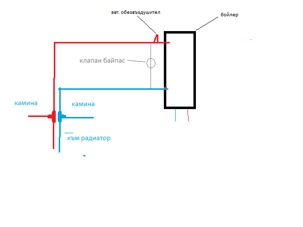

Как да изпълня следното: Искам да сложа клапан на серпентината на бойлера който да спира водата от парното при температура в бойлера 60-65С* . Проблема е следния: камината ми е на долен етаж и има естествена циркулация на водата ако не беше така щях да го регулирам от термостата. Сега като изстине водата, охлажда водата в бойлера. Единия вариант за който се сещам е да направя байпас на серпентината така че водата да не циркулира през нея (виж схемата) или директно да затвори водата от парното. Температурата на водата в парното мога да я взема от разклонението за серпентината. Така става ли или не става? Как да измеря градусите на водата в бойлера? Чисто нов е и е в гаранция така че не мога да правя реформи.
.png
Схема бойлер с разклонението за радиатор и срепентина
.png (9.58 KиБ) Видяна 10904 пъти

За да не отнема топлината от бойлера, аз съм сложил термореле на изхода от ризата на парното настроен на 45-50гр. Той включва и изключва помпата при тази температура и така съхранявам топлата вода в бойлера.

Тук има писано по въпроса.

http://www.intiel.com/int0092a_bg.htm + http://www.nasa-d.com/images/fckroot/Fi ... 12-113.pdf

странно,каква циркулация имаш когато горе е топлото а долу студеното,и аз съм така,но нямам циркулация. След изстиване на котела, циркулацията в бойлера, който е 2 етажа над котела спира
filmatoplo - майстор
И моя не циркулира след стоп на помпата , но тръбите ми идват отдолу.

Циркулация си имам и то доста добра защото радиаторите са ми все топли горе и в долния край студени и поддържа 60 градуса. Те се га трябва да разуча и кое как се прави с идеята по-горе.
Как ще имаш добра циркулация с радиатори -топли горе и студени долу :? :wink:
mchervenkov - напреднал
Температурата на бойлера от къде я взимам, от неговото реле ли? абе демек с две думи как е изпълнението?
