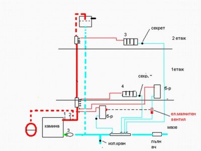

Здравейте всички!Ще ви бъда много признателен ако помогните за сл:Предстои ми да правя една инсталация на в.о-е .Ще ползвам медни тръби защото вече са купени,но....12мм/1.Накратко за сградата-селска къща на 2 етажа с по 50 кв.м..4 радиатора/2х1.5кw +2х3.5kw / на първия и 4 на втория.Два бойлера -единия от които имам идея да ползвам и като компенсатор за температура.С удоволствие ще приема всякакви поправки и идеи.
Възможно ли е да се направи с отворена система?
Р.Р.Единия р-р е Дипломат ,но другия мисля да бъде е с мантел.Тях ще захраня с 15х1-медни.За схемата-1 и2-термометър,манометър и пр.клапан,3-помпа
Благодаря!

100 квадратни метра да ги топлиш през тръби ф12 ми се вижда малко мишън инпосибъл...
освен ако от котела до всеки радиатор теглиш отделна тръба...

Може и да стане, ама какви са тези радиатори 2х3,5 - това дължина 3,5метра ли е?

2х3.5квт
torbalan - Дървен философ
абе то всичко може по принцип...
по-висока температура на топлоносителя и по-яка помпа и сигурно ще стане :)
ама на мен такава идея не ми допада особено...

То има системи и с 8мм тръби. Инсталацията става прибрана, но заради високата скорост на водата са възможни шумове. Високата скорост и тесните тръби означават по-мощна помпа и повече разход на ток.

Тръба ф16х2 Pex-Al-Pex има светло сечение 12мм, но фитингите ги намаляват на 10мм, а медна тръба ф12х1 има светъл отвор 10мм, а фитингите са външни и не стесняват. Разликата е минимална.
фитинга е местно съпротивление и се преодолява сравнително лесно...
освен това цитираната от теб тръба рядко се разклонява...
в по-често срещания случай се тегли от колектора до радиатора...
до колкото знам предимството на медните тръби е, че може да се разклоняват...
ако ще тегли от колектор до радиатор отделни тръби и няма да разклонява - с 12 мм драма няма...
Поне така се вижда от схемата.
