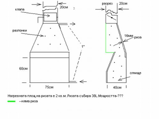

Ето и аз какво измайсторих.Направих я това лято от з мм ламарина.Тествах на 4 бара.Вече е поставена на огнището, но ме притеснява мощността и.:Трагедия ли е ,че ще бъде доста по-мощна от радиаторите и бойперите/по 80л/.?Каква арматура да ползвам за да компенсирам това.Ще кача и примерна схема на свързване ,но после.
Майстори,моля........!

15-25 kilowata :? ако имаше и 5 реда тръби 3/4 над пламъка в камерата -и 35 ще хване. Мощността ти ще зависи сега от горивото и интензитета на зареждане . :? :)

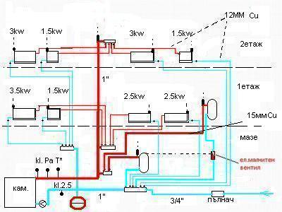

A по схемата -как е.Разумно ли е да ползвам трипътнк и как трябва да се върже/на схемата/
Р.Р.А каква помпа ще трябва да взема.Благодаря на всички!
