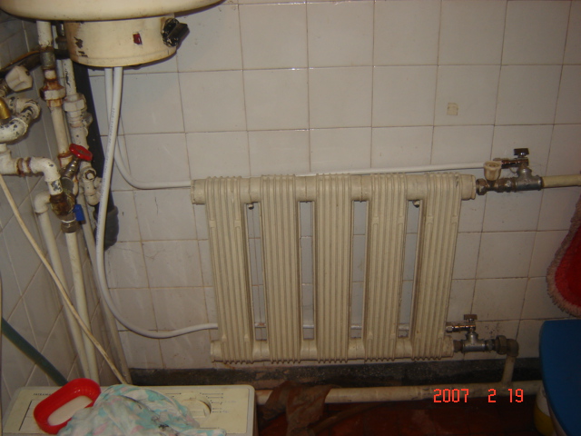

Имахме малък спор с тъста.Според неговата идея от парното към бойлера /на който сложихме серпентина за топла вода от парното/ трябва да се върже по начина на снимката.За мен не е правилно, получава се нещо като байпас.Моля ви решете спора-как трябва да се свърже.Имаме електрическа помпа за водата
Ааа , и по неговия начин не топли водата :-D

Идеята е само теоретична. Ето три причини да не е ефективна на практика :
- серпантината е с нищожна топлообменна повърхност за обема, който искате да подгрявате
- вътрешното и сечение е 1/2 цол и спрямо вътрешното сечение на щуцерите на радиатора ще имаш нижожен дебит през серпантината
- самата серпантина представлява голямо хидравлично съпротивление - много по голямо от това на радиатора
Направи аналогия с протичането на ток в разклонени вериги / закон на Кирхоф / и го обясни на тъста си, а той да бяга до мазето да наточи вино :lol:
P.S. Скрий снимката - катедри Топлотехника и Топлоенергетика ще измрат от смях :wink:

Аз ползвам токава семпертина и трябва да кажа че доста добре ми згрява водата. Единият край съм свързал преди а другия след помпата и си работи перфектно! Сомо в началото имах проблем който е свързан с обезвъздушаването на самата семпертина, и поради тази причина на изхода сложих един кран с изпразнител и по този начин успях да я обезвъздуша! Провери да не би семпертината да ти пълна с въздух защото така никога няма ти стопли водата! :)

ако бойлера ти е най-високата точка от системата / изключваме разширителния съд - говорим за консуматори / задължително има въздух вътре!!! моята система е различна... бойлерите са ми на отделен кръг. серпентината на бойлера на 4-я етаж постоянно събира въздух. моето лечение е - при як думан на парното - включване на помпата на трета / мах / степен - и така се изтиква въздуха. но понякога и това не помага, че действам с обезвъздушаване чрез развиване холендровата връзка :-D на кранчетата.

Моята идея не е теоретична.
1. Радиатора, според мен, е свързан неправилно. Аз винаги ги свързвам диагонално. За разлика от някои майстори, които казват, че до 8 глидера може да се свърже и от едната страна. Просто така им изнася, защото им се плаща "на точка".
2. evdoki не казва с каква топлоотдаваща повърхност е серпентината/ приятелска забележка - не се пише серпАнтина/, и как е избрана - дали чрез изчисления, или произволно. А нима топлоотдаващата повърхност на радиатора не е с нищожна топлоотдаваща повърхност спрямо обема в стаята?
3. От снимката виждам, че радиатора и серпентината са свързани паралелно. Все едно серпентината играе ролята на паралелно свързан радиатор в една жилищна сграда, предназначението на който е да отдава някакво количество топлина. Ако смяташ, че два радиатора, свързани последователно ще топлят по-добре, си е твое мнение. Моето мнение е, че радиаторите задължително се свързват паралелно към щранговете. Независимо от мощността на отделния радиатор.
4. За да може серпентината да отдава топлина, е необходимо в нея да няма въздух, и да има циркулация през нея. За да няма въздух, е необходимо обезвъздушаване в най-горната точка от серпентината. За осъществяване на циркулация е необходимо чрез вентила за радиатора да се преразпредели разхода между радиатора и серпентината.
Като цяло, за мен свързването е ПРАВИЛНО. С малко доуточняване на детайлите, всичко ще си дойде на мястото.
