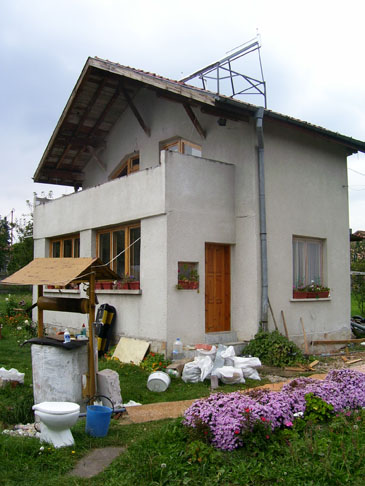

Знам го представителството.. живея на 10 мин от него.
Свалянето ми е ултра краен вариант. Конструкцията е на покрива на къщата и е мамата си трака да се смъкнат панелите.
Номера е дали някой е отварял теза панели да сподели как става. Иначе говорих с Амигос ( представителя на Сънситем) и те не ми казаха нищо съществено.
На снимката.. в долнат ачаст на панелите има една тръба с кранче.. е тя се е измъкнала от спойката си !
панелите...
