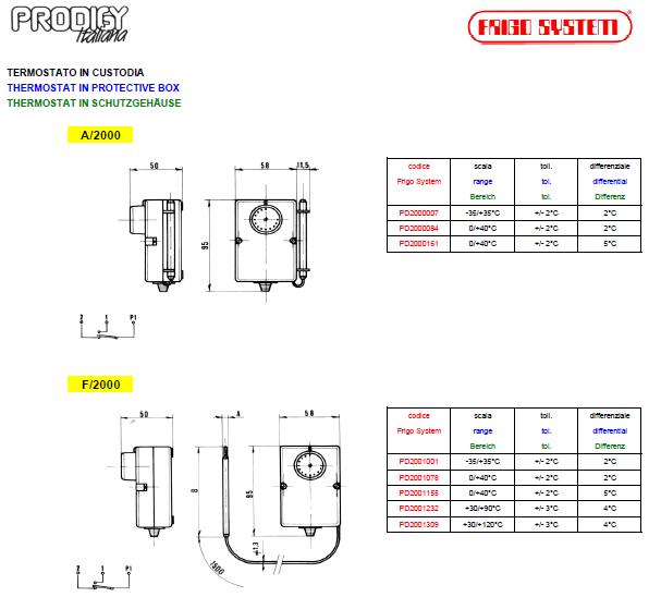

Има ли такъв и къде може да се намери? Трябва ми нормално отворен термостат, който при температура под 5 градуса Целзий да затваря верига (220V).

Има един нормално отворен и един нормално затворен контакт. В магазините за части за хладилници. Цена около 10лв. От-30С до +30С. С дълъг и къс осезател.

Имам термостат К59 - ще свърши ли работа и на кои позиции трябва да го свържа?
http://prikachi.com/images/831/4256831f.jpg
В цялата система идеята е да свържа хидрофорната помпа да не замръзва като падат температурите.
