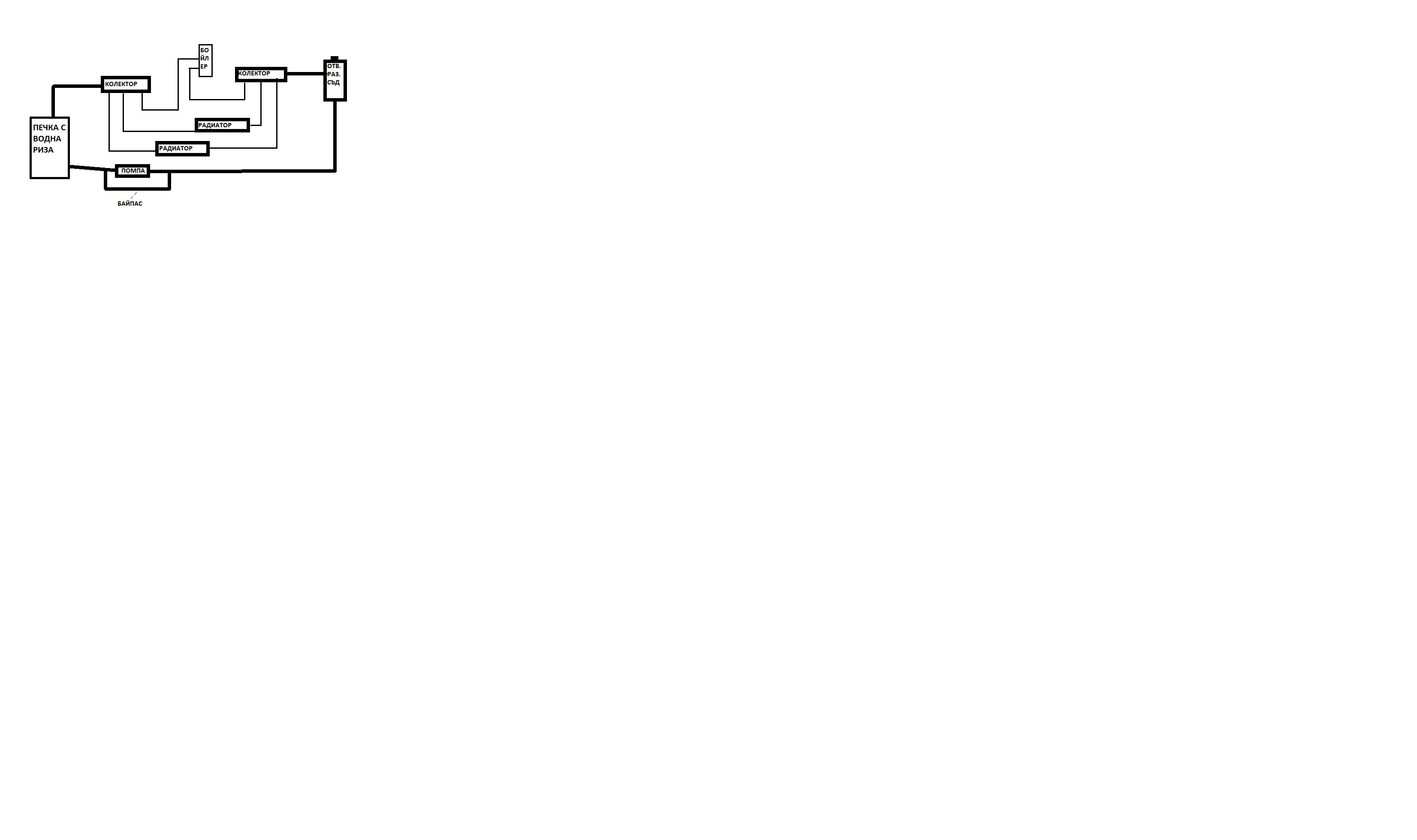

Здравейте имам един въпрос искам да монтирам парно с отворен раз.съд дали този чертеж е правилен дебелите черти на чертежа са с поголям цолаж тръби. и ако някой ми каже как да кача тази снимка ще бида много блогодарен извинявам се още съм нов
ЕТО Я СХЕМАТА
СХЕМА ЗА ПАРНО.png (99.65 KиБ) Видяна 4993 пъти

Вече въпроса ми е написан на кирилица моля за коментар по цхемата
romanpm - майстор
Помпата не бива да "смуче" от ОРС , а от колектора , и второ помисли като поизтине камината как ще запазиш топлината в бойлера :?
eff - напреднал
romanpm написа:
за помпата разбрах,но какво трябва да правя за бойлера освен да вкл.ел.нагреватела
romanpm - майстор
Монтира се електромагнитен клапан или задвижка с диференциален термостат производство на мои градски който съобразява кога температурата на камината започва да става по-ниска и затваря притока към бойлера , поразрови се тук във форума има написано достатъчно . :)
