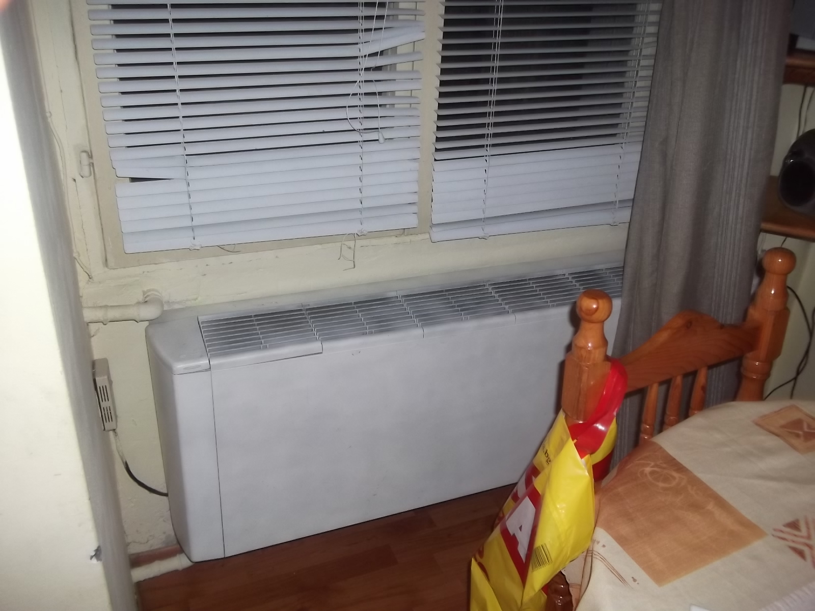

Уважаеми съфорумци,преди няколко години се изнесох от големия град и заживях на село.Отоплението за мен беше на първо място.Къщата е 130 кв.Имаше отоплителна и-ция с котле на з-д Г. Кирков което се проби и го изхвърлих.Сега монтирах Виадрус с две циркулационни помпи а един мой колега ми даде вътрешни тела от климатична и-ция/изпарителя събира 1,5 л вода/тъй наречени "конвектори"През целия отоплителен сезон поддържам т-ра 25-38гр.изходяща температура на водата,защото инак не се стои горе на етажа.Недостатъка на тази температура е ,че котлето образува много нагар/също и комина/но и за това има лек-веднъж седмично запалвам парцал с нафта или горяло масло в ревизионната шахта на комина и горивната камера на котлето.Рекапитулацията за този отоплителен сезон е 16к.м.дърва/дъбови/1,5к.м.подпалки,36 лв.ток за помпи и автоматика.
