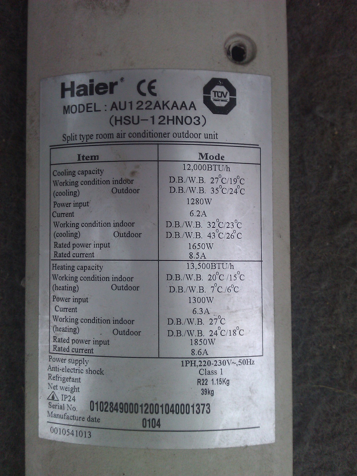

Преди година пуснах тази тема и в крайна сметка закрепих системата на приличен разход да ме грее през зимата. Стана ясно, че радиаторите с които се отоплявам, не са най-добрия вариант за този тип отопление (с ниска температура на топлоносителя), да не кажем, че са и най-лошия. Дойде време за подобренията и съм решил да сложа едно вътрешно тяло от този модел климатик, тъй като си го имам в гаража а харизалите ми ребра да добавя по радиаторите в спалнята и детската:
Това поражда следния въпрос:
1. Може ли да се постави вентилконвектора на мястото на радиатора, който в момента се намира под прозорец, или трябва да удължавам и вдигам тръбите за да му направя високостенен монтаж?
1.1 Ако може, как трябва да е ориентиран (да духа на долу, както си е по дизайн или да духа нагоре, като естествената конвекция създавана от радиатора)? Ще се използва само за топлене за това и седи този въпрос.
От изчетеното по форума свързано с вентиконвекторите съм стигнал и до извода, че трябва да махна стеснението на тръбите (капилярката ако съм разбрал правилно) и да го заместя с тръба нормална дебелина, като останалата.
Ако има още нещо което трябва да направя или да взема под внимание, приемам всякакви съвети.
Благодаря предварително на всички които ще вземат отношение по темата.

Тръбата е с малко сечение и няма да има достатъчен дебит , има съществена разлика между носителя вода и фреон :) Имам оригинален конвектор и съм разбрал че няма особенна разлика накъде духа , важното е да смуче студения въздух ниско до пода :roll:

То е ясно, че няма да е както трябва, но си мисля, че все ще по-добре от съществуващите АЛ радиатори. Още повече, че имам 2 вътрешни тела с които да заменя 2 съществуващи радиатори в хола и трапезарията (общо помещение), та би трябвало да вършат по-добра работа. Целта (като на всички в България) е с минимум средства да се получи максимален ефект...

Аз пробвах миналата зима едно вътрешно тяло на мястото на радиатора,направо е супер,размера на тръбичките не му пречи изобщо.За следващата зима подготвям още вътрешни тела.Запояваш на тръбите преходи на 1/2 и си готов.Евентуалните проблеми са при управлението.

А ти маха ли малките тръбички и ако да, как по-точно, че аз сега събирам оксижен за да ги разпоявам, защото не ми се дават 280 лева за горелка дето ще ползвам веднъж...?

Нищо не съм махал,направо запоих преходи на 1/2 и готово :partyman:
