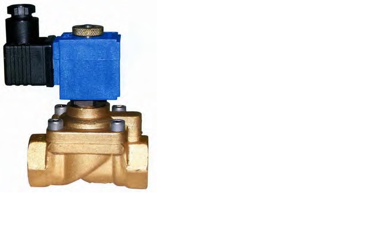

Най-добрия и съответно - най-скъп вариант е магнетвентил, управляван от диференциален термостат, който да сравнява температурата на водата в бойлера и в отоплителната система. По-добре да е нормално затворен.

А мегнета това лие : http://zita-shop.com/index.php/0927700.html
Нещо много скъп мислех че ще е до 30 лв :sad:
Това става ли: http://www.pestimenergia.bg/shop/produc ... lenie.html

Да, диференциалния термостат става. Магнетвентила - какъвто си избереш, аз ползвам тези:
filmatoplo - майстор
Кога купувах такъв клапан с име Торк -1 1/2 цол -250 лева #-o , че бяха и два :wink:
LazarGanev - "Велик майстор"
Tork 1/2" е към 60-70лв - малко по-евтин от българския.
