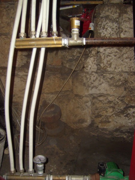

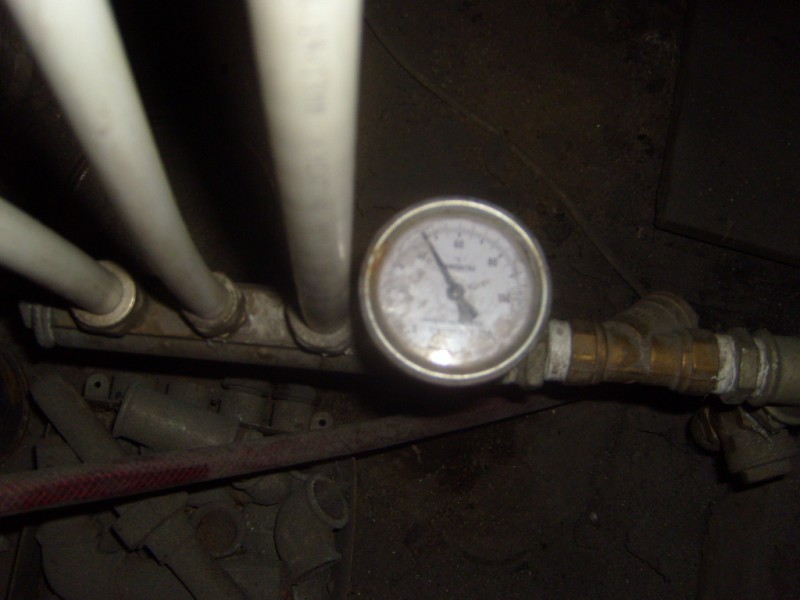

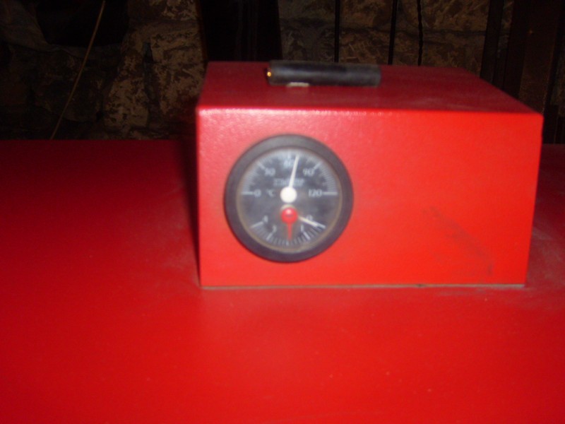

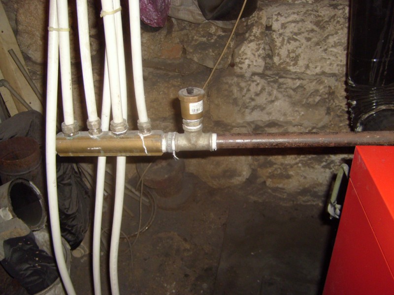

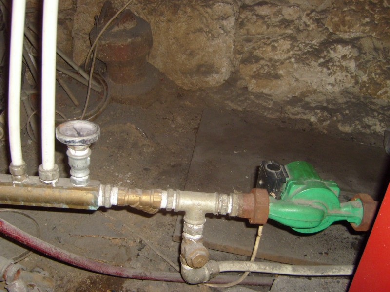

Привет на всички съфорумци .Имам котел марка Виадрус U22D който ми прави много конденз и сажди в комина системата ми е тип отворена .От доста четене в форума разбрах че имам допусната грешка при монтажа трябва да имам четрипътен вентил.въпроса ми е кава роля изпълнява и къде се монтира прилагам и няколко снимки моля за кометар ако имам и други грешки който може да се отстранят

И за какво ти е това чудо аз съм със същия котел вече 4 год. първата имах същата болка цяла зима мизерия даже бях решил да го махам но проблема се оказа тягата на комина .Решението беше абсолютно нов комин с размери приблизително 25/36 см и височина 11.5 метра добре измазан отвътре и отвън, размерите ми дойдоха от местото на което го правих и вече трета година никакви проблеми даже не съм го и чистил .С отворена система съм не знам това дали има значение за конденза и саждите единствено ако го държиш на ниски работни градуси може би оптимални според мен са 60-65-70 градуса.Нека и други колеги изразят мнение.

Ползвам домбадски въглища в момента изходящата съм я нагласил на 70 а връщашта ми е около 45 градуса както се вижда и от снимките.стигнох до този извод съдейки от тоя по стар пост:"Post subject:

Пробвай вдигни малко скоростта на помпата за да го докараш на разлика подаваща- връщаща на 5-8 градуса.

Kak да се топли като котела идва слаб за тази инсталация. Може да е от комина, може и да не е. Ако вдигне скоростта на помпата ще падне още температурата на изходящата вода. Ама Капанец - един кран нямаш по тази инсталация мама му стара - да притвориш за да пробваш. Кажи каква мощност е котела и инсталацията, какъв е комина. Ако не достига мощност и сложиш трипътен вентил котелът няма да топли повече, но ще работи по-добре и няма да прави конденз и нагар.

Котела e 24kw отплявам 90 кв 4бр радиатори + бойлер"Дипломат" ,помпата е на най високата степен/3 комина е 15/20 ако не се лъжа около10м висок.Добре ми загряват радиаторите "равномерно"от към мощност мисля че ми е достатъчен нямам проблем колкото градуса му наглася толкова си ги поддържа съответно се усеща и по радиаторите С 3т домбадски изкарвам сезона но ми се струва че трябва да си сложа тоя вентил за да подобря работата на котела .Комина го чистя всяка година Кюнците 1-път в месеца а котела всяка седмица
naskov - майстор
Термореле не виждам колега! Котела ти е сравнително малък, комина като размери е много добър, не трябва да имаш проблеми и без четирипътен вентил. Кога за последно почисти филтъра?
kapanec - специалист
Термореле то го махнах но сега мисля да го сложа пак махнах го защото "беше нагласено да влючва помпата на50 градуса а котела беше нагласен да подържа 60гр и се получаваше такъв момент трудно се разгаряше защото клапата вече е почти затворила когато се влючва а това става за кратко и няма възможност да се разгори сега като го сложа ще наглася котела да подържа 70гр и мисля че ще се получи по добре" а ако имам тоя разпредлителен вентил и си наглася на 85гр ще е още по добре Терморелето(няма да лъжи котела когато се разгаря) иначе съм убеден от необходимоста и ефективноста да има Термореле.Филтъра го чистих есента и нямах бокуци по него по принцип го чистя преди началото на отоплителния сезон
