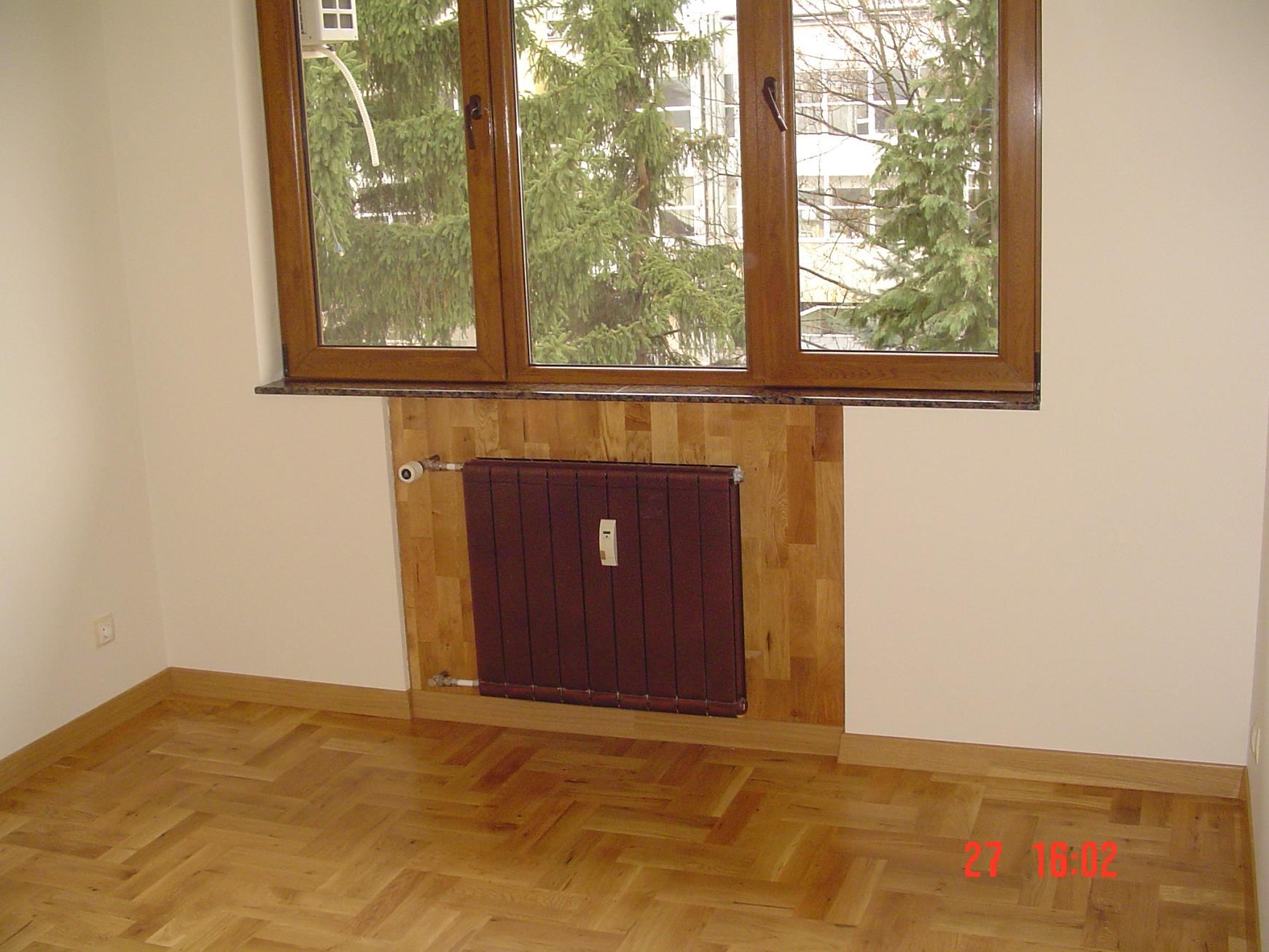

Чудя се дали да подменям старите чугунени радиатори и като четох доста теми тук ме подтикват да не го правя или пък да ги сменя с панелните (стоманени).
Все пак ако реша 2-рото имам един въпрос. В апартамента, стара тухла, на всякъде където има от чугунките има и вдлъбнато на вътре в стената, 20-тина см. пространство където стоят те, това е на 5 различни места навсякъде под прозорец са тея вдлъбнатини, с изкл. на един радиатор.
Ако сменям с панелни или алуминиеви пак ли там може да пребъдат, или е по-добре да я затворя тая кухина в стената и да ги издам пред стената.. идеята ми е за по-добро функциониране на новите радиатори..
