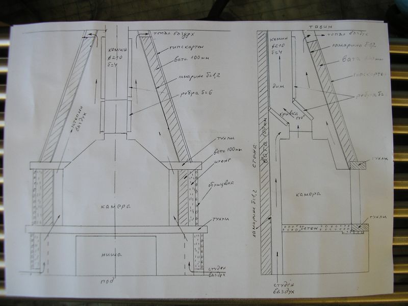

Решил съм да опитам да имам камина на вилата. Преди няколко дни пуснах тема, но беше изтрита. Няма значение. Сега продължавам темата. Тогава питах за цена на труд за изработката. Майстора ми направи космическа оферта, която просто не можех да приема за нормална за няколко дни работа. Реших сам да се справя със задачата. Днес начертах моята идея, а Вие ще кажете къде греша. Очаквам всякакви мнения, коментари, идеи, забележки, критика, всичко....
Съжалявам, че нещо в снимките не е съвсем ясно. Оригинала не е такъв. Питайте...

Ламарина каква роля ще играе? Вата е излишно дебела, тази напълно стига.

Ламарината ще е да направи точен раздел между топлата камера, ватата, и гипскартона. Целта е да не се нагрява картона.

Бях ти писал, че понеже си на ти с железата.
Направи си стойка от винкели , върху която да легне камината и заеби леенето на тези бетони.
Ще стане по-бързо и по-лесно.
Пък и ще осигуриш постъпването на студен въздух отдолу.

Аз така и не разбрах какво е предназначението на ватата. Нали топлото трябва да остане в стаята, защо да го спираме ? Аз бих (вече съм) сложил решетки в долната част на камината. Помисли за външен въздух, ако дограмата ти е читава.

....една клапа в началото на димохода май няма да е излишна - казвам го само ,защото не я виждам на скицата.

Отговарям. Ватата е нужна, за да предпази от пренагряване гипскартона и да не се нагрява бетонната стена на гърба на камината към мазето. Дограмата ми е добра - алуминиева. Външен въздух не е нужен, тъй като въздухообмена ще е само вътрешен.
Клапа би трябвало да има в стандартната камера.

Гледай решетките за топлия въздух да не са някакви мижави.Спомням си една камина с едни малки дизайнерски решетки и после - големи проблеми.

Не знам за какво пегряване става дума. Вярно, че съм ползвал "червен" картон, ама не мисля, че и на другия ще му се бърка. Колкото до въздуха, не забравяй, че горенето е всъщност окисление и за него е необходим кислород, респективно - въздух.
