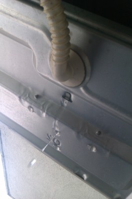

преди малко забелязах, че тече вода от самото вънщно тяло на климатика, както и от където трябва(тръбата).
За 10тина минути намаля и накрая спря да капе от тялото, но малко ме притеснява от какво се получава?
Прилагам снимка, ако някой може да помогне със съвет.
Благодаря!
velsi - Почетен майстор
Няма нищо притеснително. Тече, откъдето си намери място. Аз бих махнал тази тръба, но ти си решаваш.
marian1 - майстор
Приятелю, ЧНГ, докато не си изгорял, махни този щуцер! Той е сложен там, за да изтича разтопеният скреж и конденз по външното тяло, щом е просълзял - значи водата няма време да се оттече преди да замръзне - замръзнало е отворчето и постепенно ще започне да се пълни дъното с лед а от там да катери леда - от тук няколко варианта: Ако се задържи голяма влажност и мъгли, започва да застоява водата, тъй като няма от къде да се изтече, после леда обгръща топлообменика - от там влошена работа на климатика, възможност от спукване на топлообменника, изкривяване на ламелките , възможност от сблъсък на перката ( хипотетичен понеже перката е високо) с леда - фатален! При тошиба има още 2 правоъгълни отвора запушени с гумени тампони - отваряй всичко и ако все пак се изтича на кофти място - сложи тавичка отдолу!
П.С. Обърни внимание, че тече от високата част - значи цялото дъно вече е в лед!
