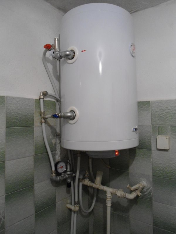

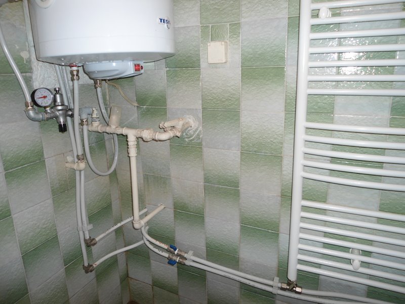

Колеги,пак се обръщам към вас за съвет,парното работи много добре и всички радиатори топлят и са обезвъздушени,системата е затворена,проблема е,че в бойлера се образува въздушна тапа,обезвъздушавам и след ден два същия проблем.След обезвъдушаване циркулира,но по слабо в сравнение с радиаторите.Самите тръби които отиват към бойлера са по студени.Моля за съвет и предварително благодаря.
preslav - майстор
Може да се окаже, че входа на бойлера ти е най-високата ти точка и там се трупа всичкия въздух от системата - защо не си сложиш един автоматичен обезвъздушител (цените са поносими)?
gen4o71 - помощник
Беше автоматичен,но не останах доволен и затова сложих обикновен,и наистина там ми е най-високата точка.
preslav - майстор
gen4o71 написа:
Аз бих опитал и да сменя местата на вход и изход - когато имаш циркулационна помпа вход/изход са без особено значение за затоплянето. Ако нямаш циркулационна помпа никакъв не ти е проблема да слочиш разширителен съд точно над проблемната точка!
Като се замисля такъв разширителен съд не ти е проблем и при наличието на циркулационна помпа - доста по-рядко ще ти се налага да изпускаш въздуха - надявам се че ми схващаш идеята!

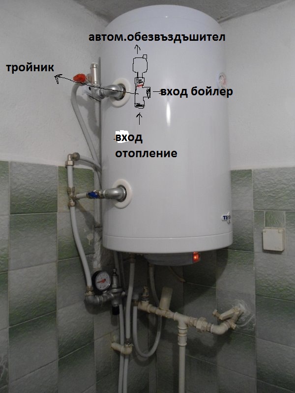

swissmad - специалист
Пробвай по този начин:
И както виждам изхода на серпентината ти е 3/4 цол -следователно ползвай 3/4 цол тройник да е еднакъв със серпентината ,а редуцирай на обезвъздушителя и на входа на тръбата от инсталацията.Така най-високото място ти се получава на обезвъздушителя.При обезвъздушаване спирай помпата на инсталацията.Ако не стане от първия път повтори докато излезне въздуха.
Изхода от бойлера също не ти е наред-свали връщащата тръба да не е над нивото на входа на бойлера защото задържа въздух(така ще ти се обезвъздушава през обезвъздушителя на подаващата тръба) или сложи още един обезвъздушител на връщащата тръба в най-високата и точка.
preslav - майстор
В същност сега се загледах повече в схемата на свързване на бойлера и не ми стана ясно каква е ролята на този редуцир (онова с манометъра е такова нали)? Като гледам, че бойлера е включен и започвам да се питам дали не се опитваш да ползваш бойлера като котле?
LazarGanev - "Велик майстор"
"Toзи редуцир" е автоматична пълначка., която трябва да включиш на мястото на връщащата вод от серпентината - да смениш двете тръби, за да не остава въздух. Входа на српентината го изпълни както ти го е нарисувал swissmad и ще изгониш въздуха. Аз също не съм любител на автоматичните обезвъздушители по радиаторите, но в най-високата точка на системата е добре, особено щом има проблеми
