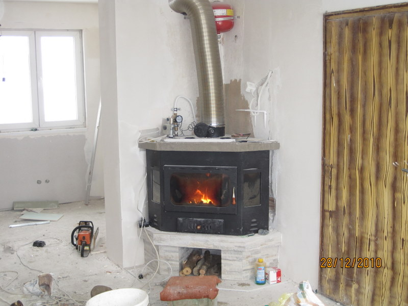

Моята камина е със стоманен въздуховод фи 200. Там как стоят нещата с чистенето?
Не съм го махал още, но като ми правиха камината, ме убеждаваха че този въздуховод не се задръства със сажди ( :? ) и изкарвал десет години без проблем (?!?!? :shock: :shock: :shock: )

Въздуховод ф200 или димоотвод ф200 ? :) Какъв модел е горивната камера ?
Окака Чука - специалист
BARD написа:
Искаш да ма изкараш тъп, ама аз съм прост :-D
Ей, на-гледай :?
