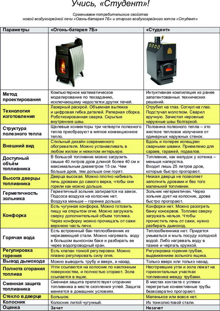

BARD - специалист
Не мога да разбера защо на тази печка казвате котел,и да сложиш вентилатор и да не сложиш все тая .
