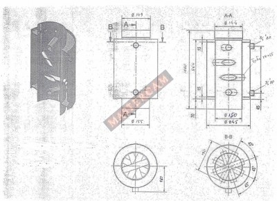

Мисля да си направя такъв топлообменик, един приятел ми каза, че преди време си е топлел съседната стая на по горния етаж с водосъдаржател от бойлер за дърва-(дървен бойлер)
. Та мисля да си направя такъв водосъдържател с по малък външен диаметър около 200мм. и височина около 100мм. Вътре тръбата, ще е 130мм., колкото е на кюнците. Системата ще е отворена и гравитачна. Та мисля да си отоплявам банята на горния етаж на вилата щото там е голям бахър и в студовете даже изпущаме водата да не замръзне, пък и имам соларна инсталация и по някога кога има слънце има топла вода ама в банята си е студено. Та четох някой неща свързани с понижаване на температурата на дима и взеха да ме избиват някой съмнения дали да се занимавам с това или да чакам лятото, че да се стоплим. Някой влизал ли е в такава авантюра с такъв димен воден топлообменник и евентуално дали има наблюдение върху отлагането на повече сажди вътре по тръбите и комина. Ето един линка, който ми размъти главата:
http://www.prity-bg.com/docs/Pochistvane.pdf А и още нещо, каква лира или големина радиатор мога да сложа в банята, която е около(9м3)спрямо такъв тип димен топлообменик.
nedbmw Топлообменник от този вид монтиран на изхода на димните газове от горивната камера можеш да монтираш само при положение че температурата на изходните газове е над 250гр.и горивната камера има ефективно вторично изгаряне на баластните газове които се отделят при горенето .Другият вариант е да се предвиди във булото /хотата/на камината ревизионен отвор през който периодично да може да се демонтира и почиства топлообменника от нагара .

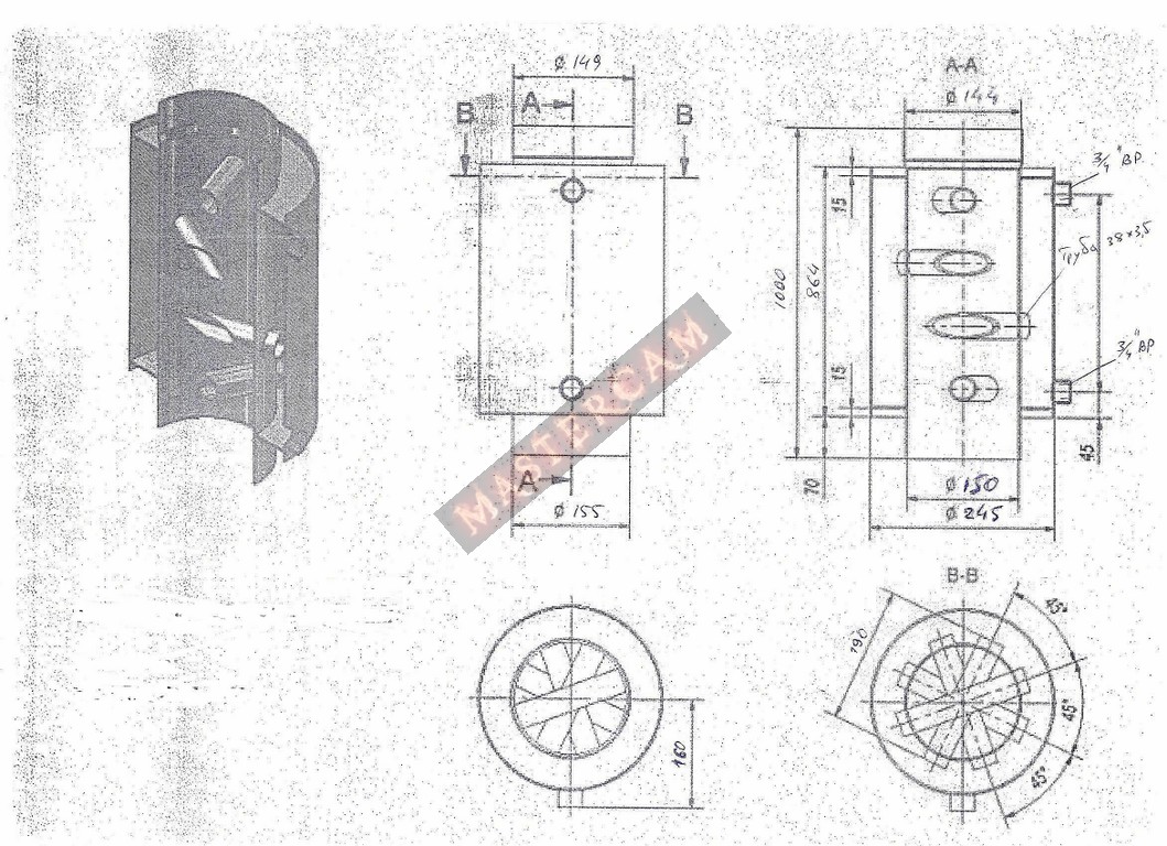

Ето ти и примерен чертеж .
