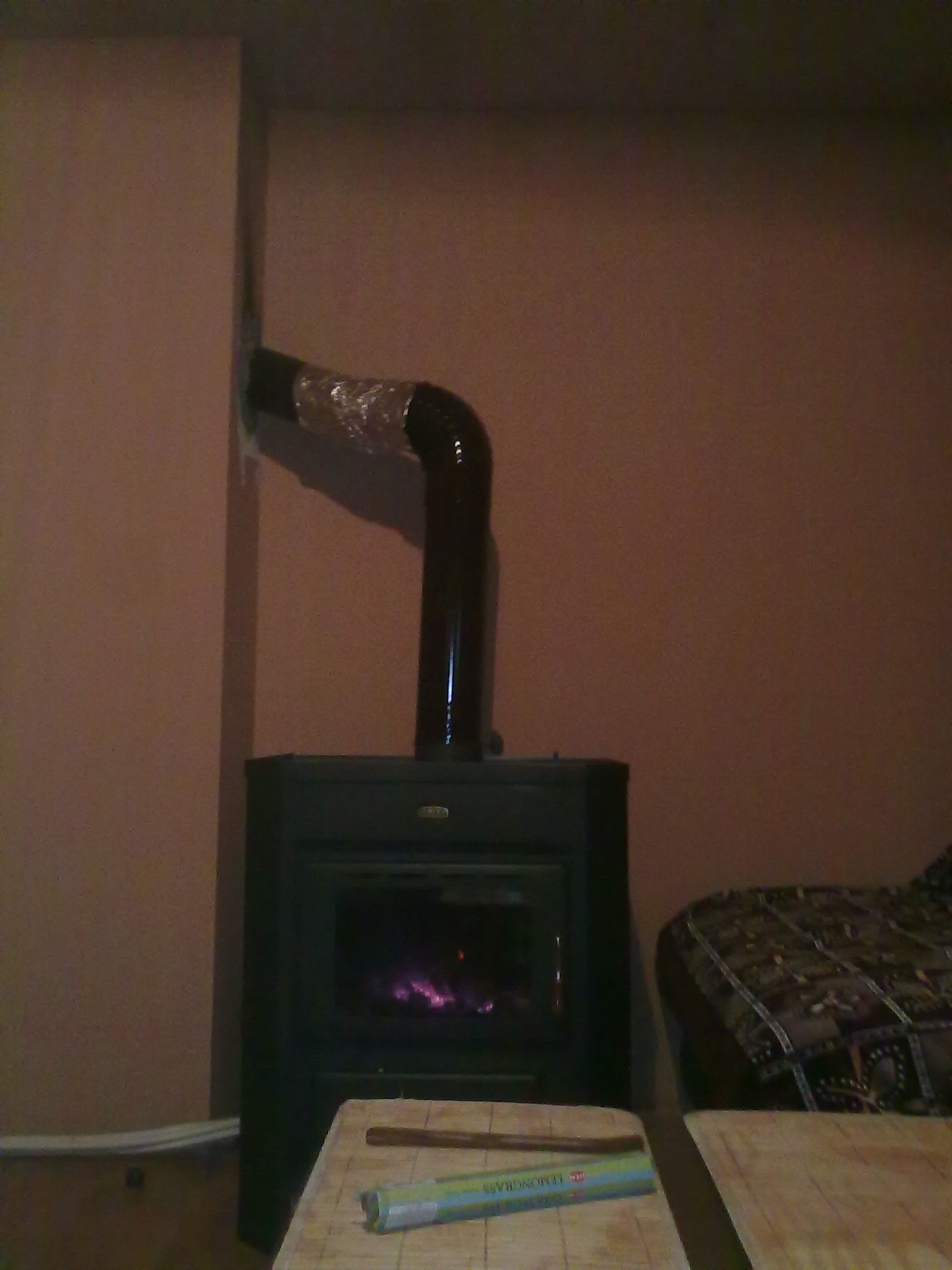

искам да питам колко дълъг трябва да е комина,ако коминните тела са 27*27см,а камината е 17 кв?
До сега бях в общ комин,но въобще не е оферта,долната камина пречи на моята да дърпа.Другото лошо нещо е,че комина дето го ползвам в момента от тавана нагоре е железна тръба изцяло.През 2 седмици се качвам да го чистя,защото се запушва почти напълно и моята камина като я запаля започва да ползва стаята за димоотвод :vom: .
Благодаря ви предварително!

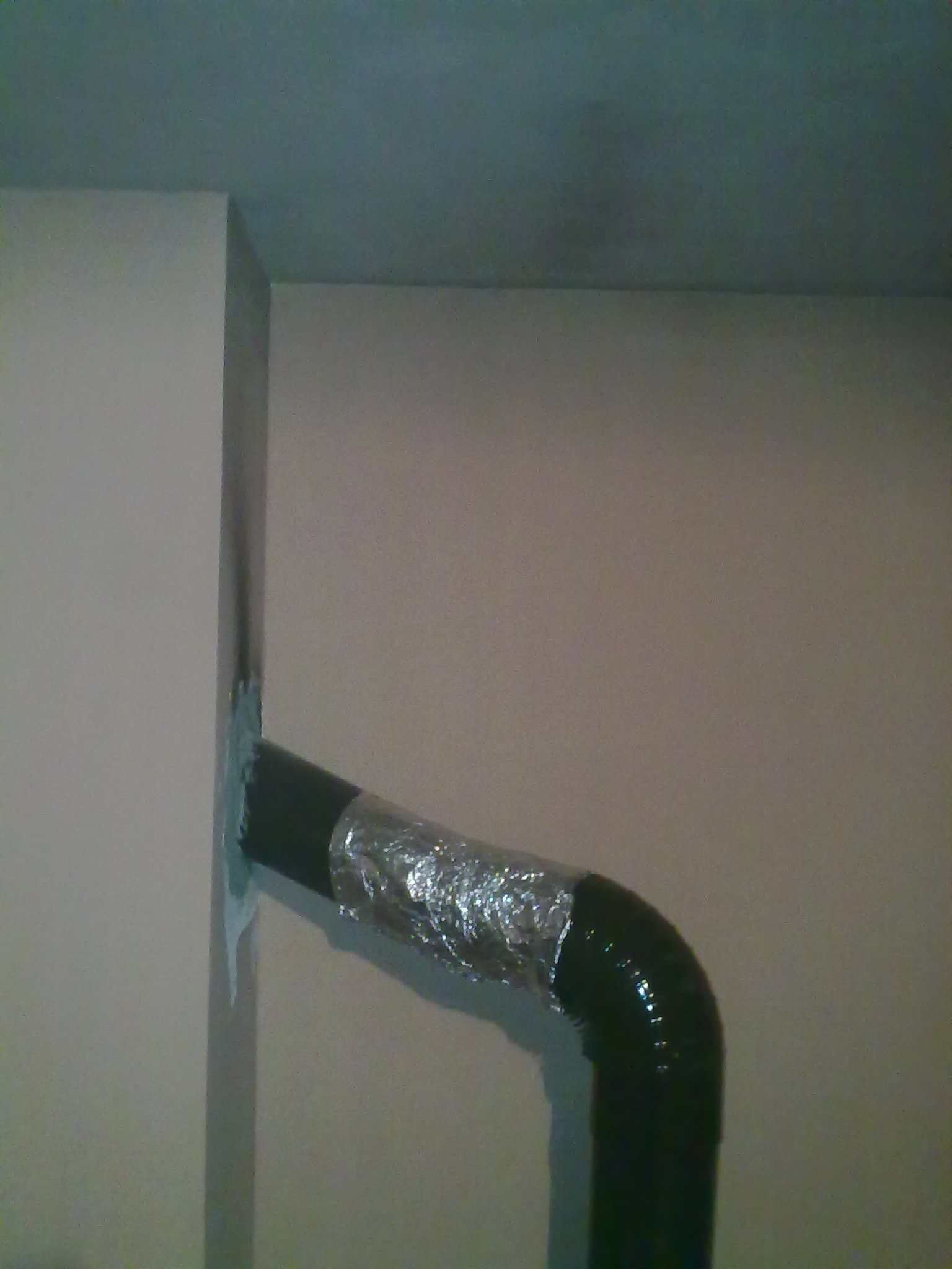

sitalko - напреднал
Ето така влиза в сегашния комин,после ще ходи право нагоре.Имам още един въпрос-когато почна да го зидам,първото тяло трябва да е с дупка нали,за да може да се почиства все пак.Има ли такива тела,или трябва от тухли да го изградя?
