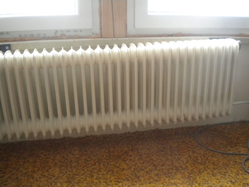

minca - специалист
Моля,кажете каква мощност е този ламаринен радиатор/или един глидер/?
L=115см , H=40см
crez - майстор
Не можах да открия точно колко е мощността на 1 ребро от тези, но се движи в граници 100-120 вата.
minca - специалист
Ей,не е ли множко за 40см глидер?
crez - майстор
minca написа:
алуминиев на същия р-р е 200 вата
чугунен 180 вата
iva6ki - специалист
Колега алуминиевите този размер са около 120вата
vvventsi - специалист
minca написа:
L=115см , H=40см
Чесно казано зависи от горещата вода :-D

LazarGanev - "Велик майстор"
minca написа:
L=115см , H=40см
Мощно с тези радиатори, не трябва да се сравняват с чугунените - по-скоро с панелните и алуминиевите
